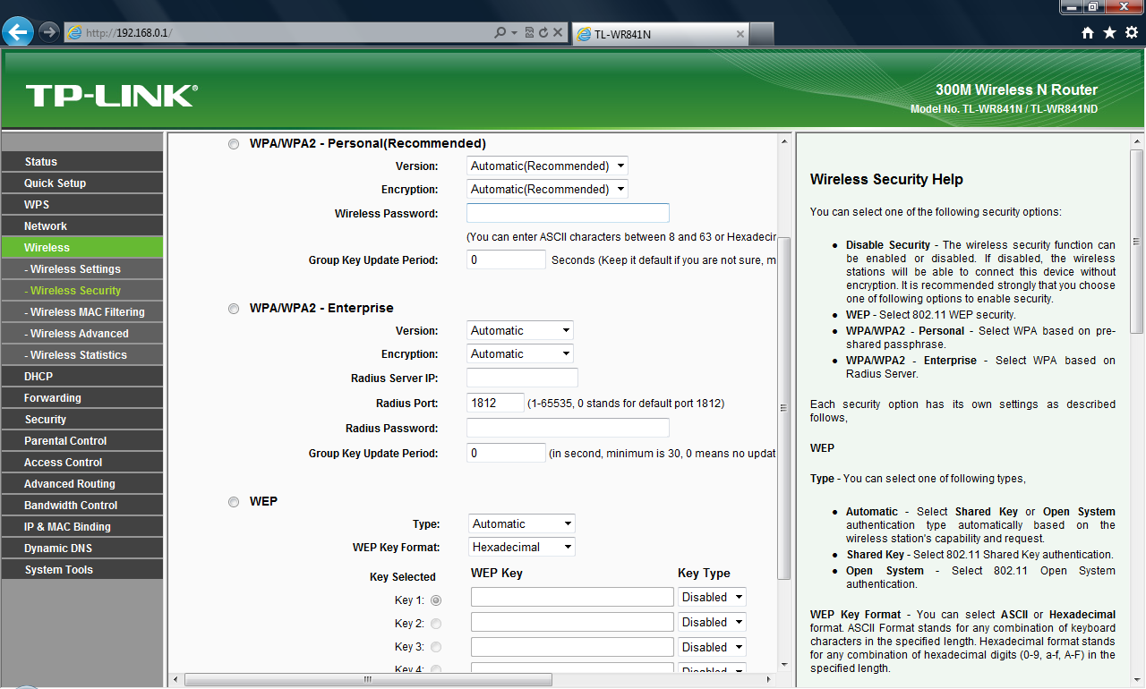

Dobrý den, mám dva notebooky, jden je otoroškičku tarší než ten druhý a vtom je myslím ten problém. Když chci zašifrovat wifinu pomocí mého nového roteru, tak mám navýběr 3 druhy viz. foto
Ale když to zašifruju tím prvním WPA/WPA2 - Personal(Recommended) - tak se nepřipojím žádným zařízením k wifině, když to zašifruju WEP, tak se připojím jenom tím novějším notebookem a ten starší načítá nějakou identitu a tím to hasne. Tím prostředním jsem to ani nedělal, protože tomu nerozmím a mě zajímá, jak to můžu zašifrovat aby se připjili všichni, když je to nezheslované, tak se tam všichni připojí.

Ake moznosti sa nachadzaju pod "version" a "encryption" ?

Pod version WPA a WPA2 a pod Encryption TKIP a AES

Ak wifi karta v notebooku ma moznost nastavenie AES, nastav na routri "Encryption" na AES a "version" na WPA2. V pripade, ze to nebude fungovat, vyskusaj dat "version" na WPA.
Ak wifi karta v notebooku neovlada AES, nastav na routri "Encryption" na TKIP a "version" na WPA.
Dolezite je skontrolovat spravnost zadaneho hesla, napriklad prekopirovanim toho co pouzivas do toho policka pre heslo.
