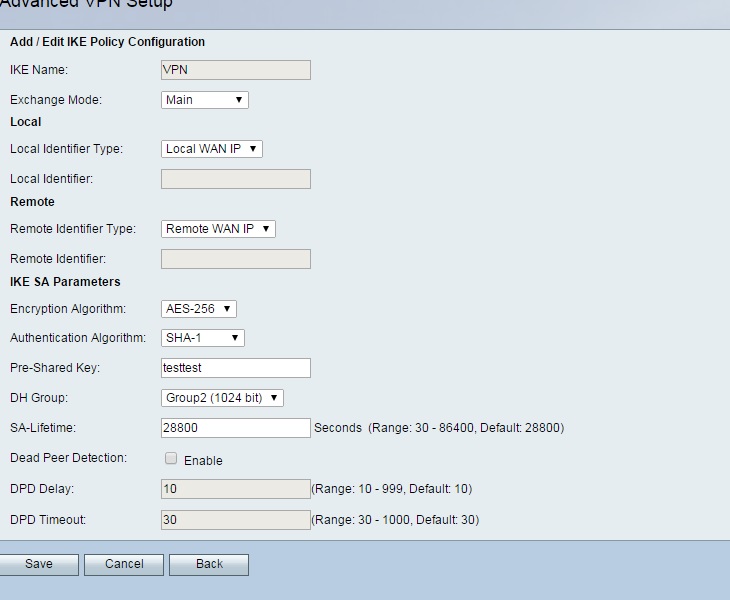

Ok děkuji za vysvětlení. Použiji teda ShrewSoft, ale nějak se mi to nedaří rozchodit. V local identity je položka Identification Type s výběrem: Fully Qualified Domain Name, User Fully Qualified Domain name, ip adress a Key Identifier. Pod tím musím zadat text, ale nevím co vybrat a hlavně co tam naspat. Netušíte prosím co to je?

Bohužel to nejde. Vypíše to negotiation timout occured
Tady je link na návod, ale nějak to nechápu.
https://www.shrew.net/static/help-2.1.x ... tings.html

Any je pouze u remote identities. U local jsou pouze ty co jsem vypsal, nebo poslední čtyři z návodu.
Dodatečně přidáno po 14 minutách 1 vteřině:
Ještě jsem si všiml, že jsem měl vypnuto NAT travesal. Nastavil jsem takto:
Nebude se tam zadávat něco z tohoto nastavení?
Dodatečně přidáno po 51 minutách 26 vteřinách:
Není ještě nějaká možnost vytvoření konfiguračního souboru?
