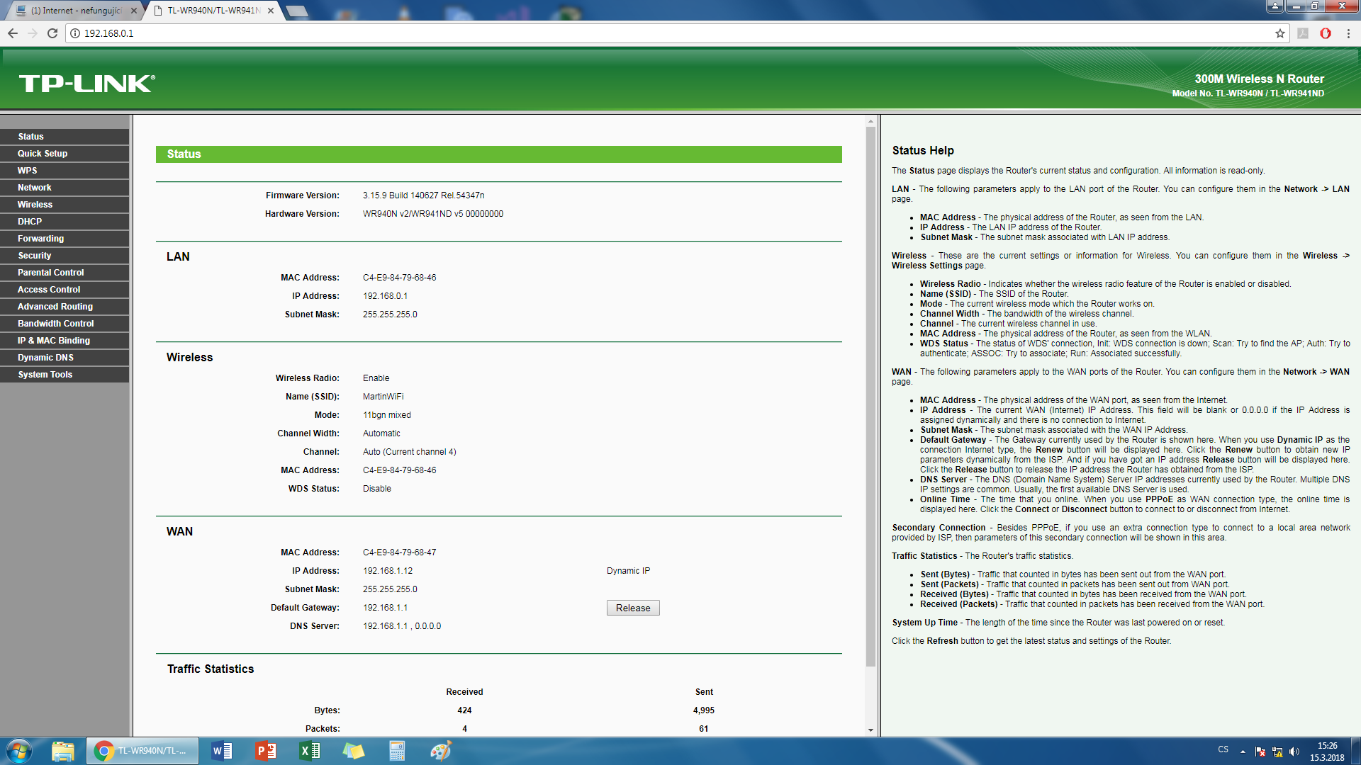

Příspěvekod HeliDeli » 15 bře 2018 15:27
V příloze.

HeliDeli
Příspěvky: 40
Registrován: březen 17
Re: Internet - nefungující router TPLink
Příspěvekod HeliDeli » 15 bře 2018 17:12
Tak se bohužel nepovedlo, internet přes WiFi router stále nejde. :-( PS: U LAN mi svítí nějaká poznámka.
Dodatečně přidáno po 1 minutě 20 vteřinách:
Jinak jsem stáhl ten dřívější, mám teda znovu stáhnout ten přes ty cz stránky a aktualizovat nebo to nepomůže?
RIKI22
Příspěvky: 6804
Registrován: únor 16
Příspěvekod RIKI22 » 15 bře 2018 17:17
Netreba ,ak prebehla aktualizácia. Daj sem status.Čo je pred tým TP-Linkom?
HeliDeli
Příspěvky: 40
Příspěvekod HeliDeli » 15 bře 2018 17:27
Status v příloze. A co má být kde před TP-Link?
RIKI22
Příspěvky: 6804
Příspěvekod RIKI22 » 15 bře 2018 17:30
Tak , čo sa zobrazí ,ak zadáš, klikneš na: http://192.168.1.1
