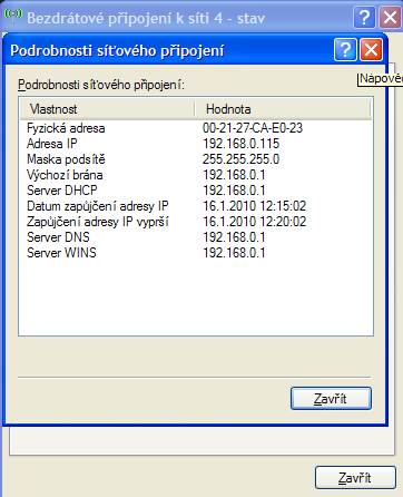

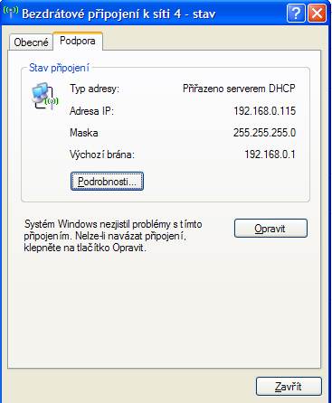

Ta 169.254.x.x je klasická windowsácká IP, když nedokáže IP získat z nějakého DHCP serveru. Takže si ověř že ti ten DHCP jede na tom routeru, resp. jestli jsi ve správné zdířce. Pokud by vše jelo zkus si IP nastavit napevno
Sorry. Jak to mám ověřit? Pošlu jakýkoli screen, ale toto fakt nevím, jak ověřit.
Screen: Takto to vypadá, když to je připojené a jede to.

Takto to má vypadat. Když se podíváš na ty své předchozí screeny, tak vydš že ti tam chybí Brána a DNS servery.

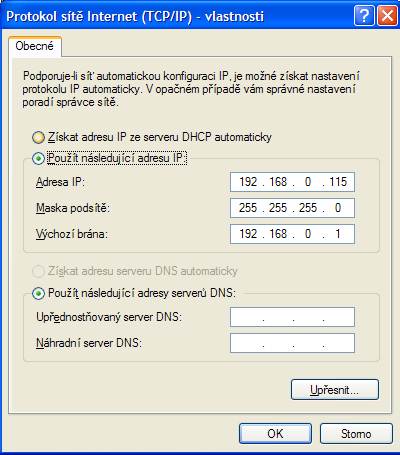

Nastavíme to teda napevno. Jdi do ovládacích panelů -> Síťová připojení -> Adaptér bezdrátové sítě. Na něj klikni pravým a dej vlastnosti. Sjeď v tabulece dolů a tam 2* poklep na protokol IP/TCP.
Budeš tam mít Získat adresy IP z DHCP serveru automaticky. Odklikni manuálně a napiš do těch políček hodnoty, které vidíš na "funkčním" screenu.

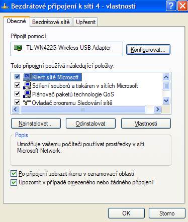

Je to počítač, ne notebook. Když dám ta síťová připojení nemám tam adaptér, ale bezdrátové připojení k síti, když dám Vlastnosti , ale toto:
tam nemám. Mám tam toto:

No a jak máš to klient sítě microsoft atd tak tam sjeď dolů a máš to tam.

Hodil jsem to takto. Ale nejsem si jistý, poněvadž při prvním odesílání této zprávy se objevilo klasické stránku nelze zobrazit, pomohla F5 a znovu napsání této zprávy, ale jinak se zatím celkem drží.

Ještě DNS jsi zapomněl. Asi bude 192.168.0.1 (stejné jako brána)

A ten náhradní DNS mám nechat prázdný?

Jo, popřípadě tam dej DNS tvého poskytovatele internetu
