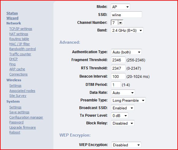

Tak jsem byl v tom nastavení , ale nevím co tam dál :blush: :-( prosím o radu ! tady je nějakej screen

Čekal jsem docela omezený router, koukám, že to má ale dost nastavení.
Tady to nech na disabled. Wifi nastavíš ve Wireless-Settings, a DHCP v Network-DHCP. To sem dej ale asi radši screen. A ještě jeden ze Status

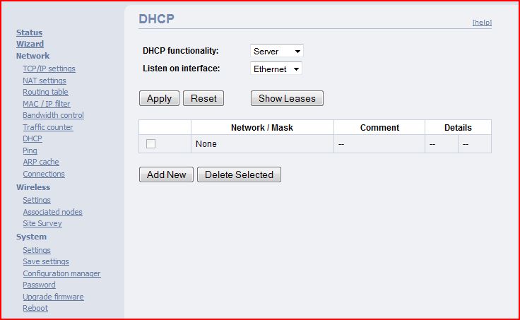

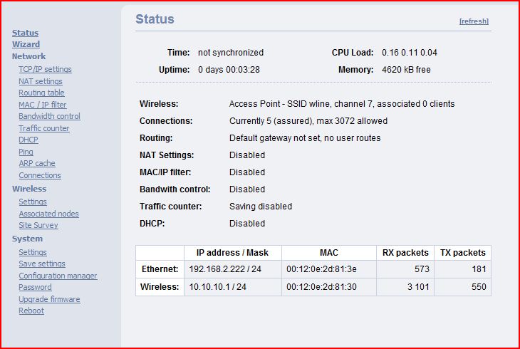

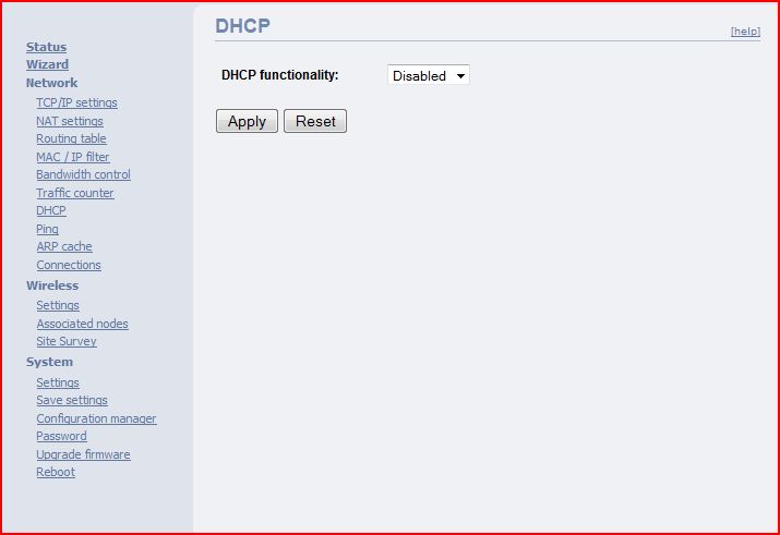

Tak tady raši ze všeho screeny a budu čekat instrukce co a jak !? :blush: :wink: předem dík
nastavení Wifi
status
DHCP

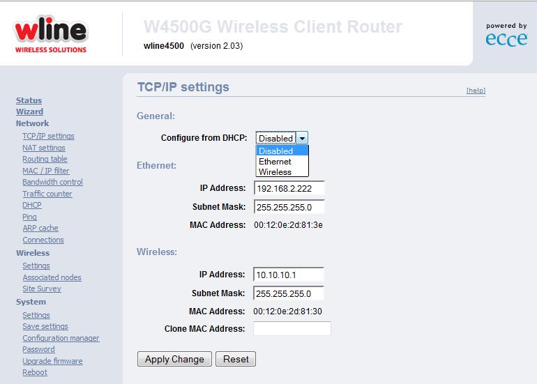

Pro připojení notebooku přes wifi podle screenu musíš nastavit na notebooku tyto údaje :
Ip: 10.10.10.10
Maska: 255.255.255.0
Výchozí brána: 10.10.10.1
DNS: 10.10.10.1
K internetu se ti to po kabelu teda připojí či nikoliv?

EDIT: Ownere jen takový dotaz: neměla by ta IP být 10.10.10.1 ?
EDIT: ne asi ne kecám blbosti.... No ale co s tím kabelem, když tohle nastavím tak Wifi pujde ? ale jen na tom výchozím notebooku ne ? co ty ostatní ? stejnou ip adresu mít nemůžou tak jak to udělat ? nastavit to stejně jinom dát jinou ip adresu ?

tam podle posledního screenu máš DHCP disabled. Povol ho.
Celé to je ale nějaké divné. Nevím, že by v továrním nastavení byl vyplý NAT, DHCP a TX power na 0db...

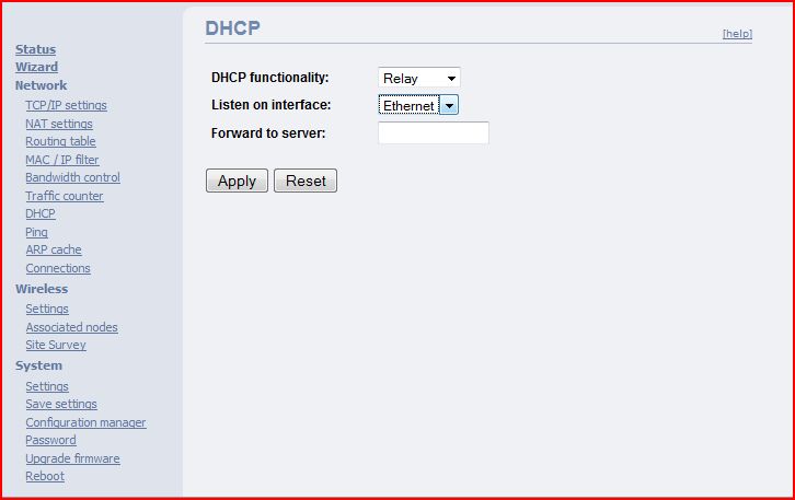

A co potom u toho DHCP ? Jsou tam na výběr další dvě možnosti Relay a Server a pak další nastavení tak tady jsou screeny :wink: jdu to zatím restartovat a řekněte jaké sem pak mam hodit screeny !
server
relay

Restart a asi tam bude server na eth+wifi
