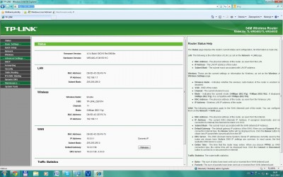

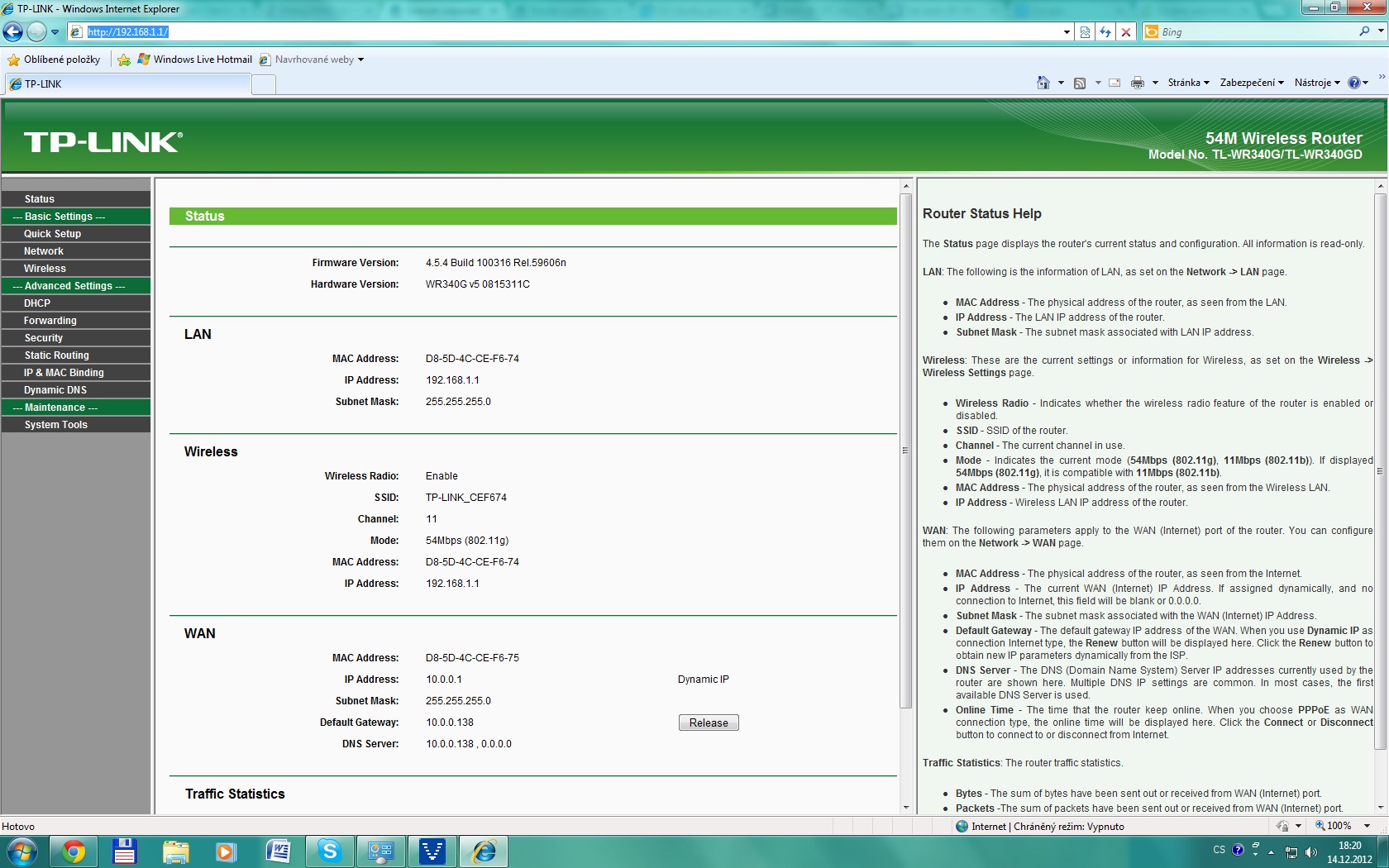

Internet tahám do wifi routeru přes modem, kterej je úplně v jiný mistnosti. A internet máme od O2. Udělal jsem screen jak to mám nastavený teď a jak mi funguje internet ale na Dynamic IP. A tady mám ještě výpis z ipconfigu

To wan je právě špatně to je nastavený na Dynamic IP a já potřebuju Static IP

To je úplně jedno, že tam je dynamik, protože si stejně za dalším NATem, takže ty otevřené porty stejně z venku průchodné nebudou

to ale má být na dynamic... protože ty získáváš dynamicky Wan IP z modemu nebo kde že to si připojený... chápeš to? A ten je zase připojený dále do sítě.. Nevím jak to celé máš, ale jestli máš ty porty zablokované někde u modemu tak to, že je otevřeš na routeru ti nepomůže
