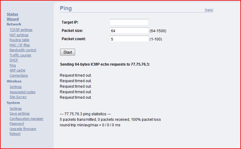

Jo táák promin, tady je screen, do target ip jsem zadal 77.75.76.3 všechno ostatní jsem nechal a tohle je výsledek
Žbeky
Příspěvky: 22288
Registrován: květen 08
Bydliště: Vsetín - Pardubice
Re: Dotaz na nastavení Routeru
Příspěvekod Žbeky » 16 srp 2010 21:31
Jakou ip dostaneš, když se připojíš napřímo bez toho routeru?
