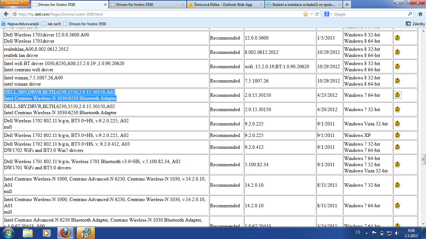

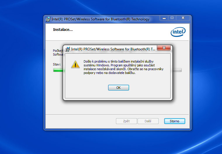

Ahoj, reinstalovala jsem operační systém, žádný přechod na jiný OS, prostě jen reinstalace WIn7 64bit. Můj problém je zobrazen na přiloženém obrázku
Nemohu nainstalovat ovladač pro síťový adaptér ze stránek zde: http://ftp.dell.com/Pages/Drivers/vostro-3550.html pod sekcí Network - Driver (DELL,SRV,DRVR,BLTH,6230,3550,2.0.15.30150,A02
Intel Centrino Wireless-N 1030/6230 Bluetooth Adapter pro Win7 64bit)
Prostě nejde nainstalovat tento balíček, hlásí mi to, že je problém na straně dodavatel balíčku
Mohl by mi někdo prosím poradit, co mam dělat? Aktualizovat ovladač ve Správci zařízení samozřejmě nejde. Píše to něco o tom, že nejde prostě najít ovladač. Mam chtít technickou podporu od Dellu či od Intelu? Jo a ještě, notebook se chová samozřejmě tak, že ani neví, že nějaká bezdrátová komunikace existuje. Přes kabel se připojit mohu. Děkuji za jakoukoliv pomoc a pokud chcete po mě jméno nějaké zařízení co mam v ntb, tak prosím, moc prosím napište, jak název toho zařízení najdu, jsem trouba :oops: Jo a ještě jak vím, že toto je správný ovladač, ptala jsem se na technické podpoře u techniků Dellu :-) Děkuji

Instaluješ špatný ovladač,je to ovladač na bluetooth,nainstaluj wireles ovladač čtvrtá řádka dolů od toho tvého označeného.
Nebo asi pátá řádka,ten je wireless+bluetooth.

Omlouvám se za porušení pravidel :-( A k tomu ovladači, Vikinic děkuji ti za odpověď nainstalovala jsem ten na pátém řádku, tedy tento Dell Wireless 1701 802.11 b/g/n, Wireless 1701 Bluetooth v3.0+HS, v.5.100.82.34, A02 DW1701 WiFi and BT3.0 drivers Ten měl problém se zařízením Bluetooth a tak jsem zkusila ten na čtvrtém řádku, tedy tento Dell Wireless 1702 802.11 b/g/n, BT3.0+HS, v. 9.2.0.412, A03 DW1702 WiFi and BT3.0 Win7 drivers, ten šel nainstalovat, vše v pořádku, ale žádná změna, Ovladač k síťovému adapteru stále chybí ve správci zařízení a nejde vyhledat žádnou wifi, tedy nejde ani najít možnost vyhledat wifi. Víš si s tim rady ještě?

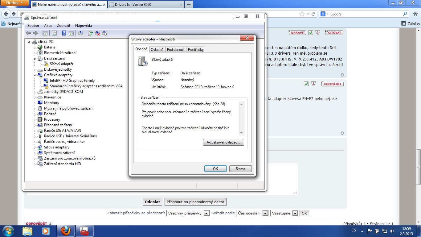

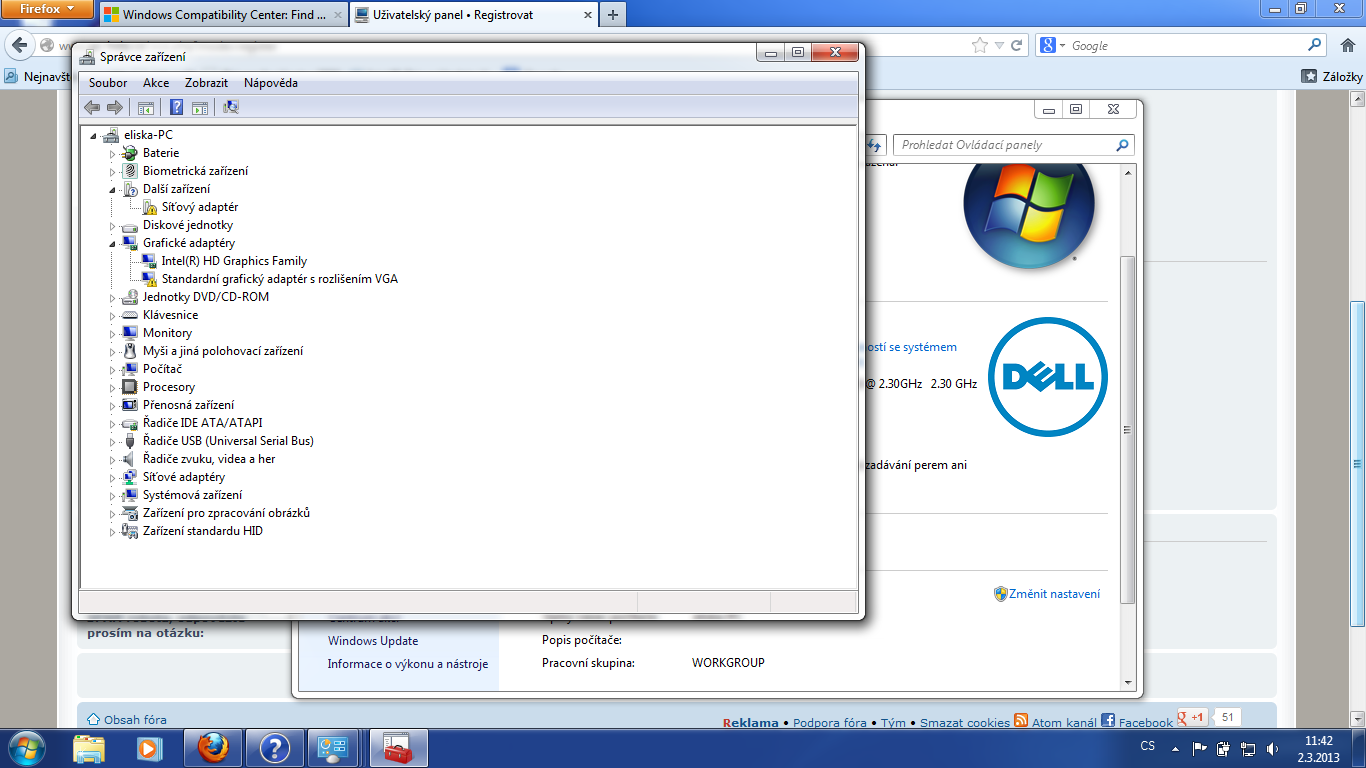

Když ve správci zařízení dáš síťové adaptéry co ta máš,jen LAN nebo i wireless?Může být ještě vypnutý ta adaptér klávesa FN+F2 nebo nějaké tlačítko,každý ntb.to má jinak.

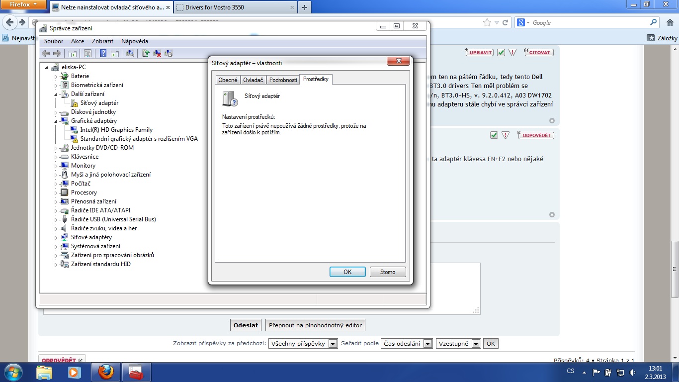

Příspěvekod tozensi » 02 bře 2013 13:03

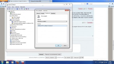

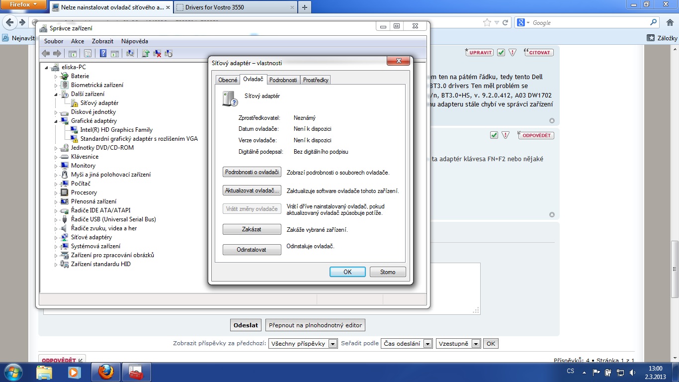

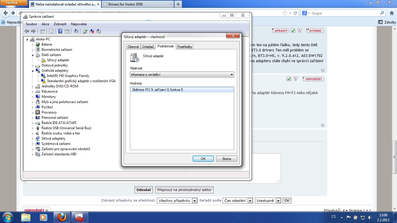

Tak toto se mi u toho zobrazuje:
A Adaptér je aktivní:
:D

Tak znova,ve správci zařízení klikni na síťové adaptéry co tam je?Windows jsi instalovala z čeho?
tozensi
Příspěvky: 8
Registrován: březen 13
Pohlaví: Žena
Re: Nelze nainstalovat ovladač síťového adaptéru.*
Příspěvekod tozensi » 02 bře 2013 13:14

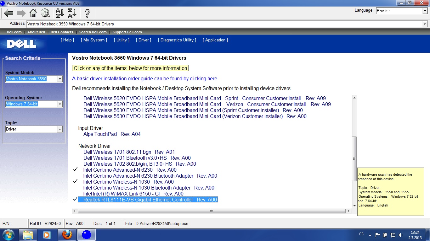

Vikinic: Promiň, pod Síťovýma adapterama je: Realtek PCIe GBE Family Controller. Windows jsem instalovala z instalačního CD, které jsem dostala společně s notebookem od Dellu, bylo k tomu i CD s ovladači.

No tak na tom CD s ovladači musí být ovladač wifi adaptéru-wireless a ten nainstaluj.

Nech to CD s ovladači v mechanice a ve správci zařízení dej aktualizovat ovladač síťového adaptéru,vyber ruční instalace ne z netu a vyber tvou mechaniku.
