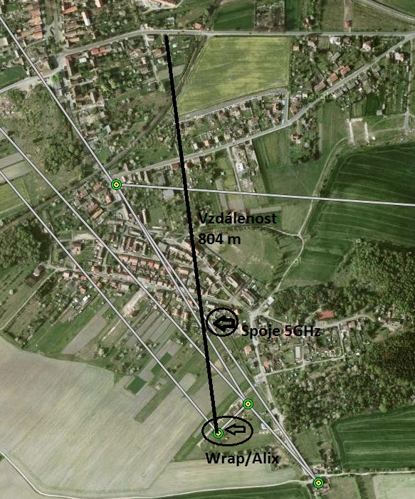

Zdravím, prosím o radu, jakou antenu koupit pro příjem wifi signálu ze vzdálenosti 804m.
Doma mám router „TP-LINK Wireless Router WR543G“ a nanej napojenou wifinu "SWEX LW 150" která má šířit signál po domě.
Ještě dodám že se jedná o síť Bubakov- Nové Strašecí.
Ohledně antény na wifi jsem laik ale našel jsem tuto http://www.i4wifi.cz/26-dbi-dualni-mimo ... d1840.html
Díky za vaše názory či rady.
Ještě připojuji obrázek s náhledem na připojení.

Kontaktuj providera, tohle sam nedas (ale nechci te podcenovat). A navic potrebujes jeste zarizeni pro 5GHz nebo se pletu?

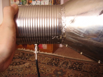

Upřesním: internet mi už jede asi 4 roky od již zmiňovaného poskytovatele, akorát v tý době instalovali anteny které už dneska nesplňuji požadavky kladené na příjem wifi ( je to taková měděná plechovka s vnitřním konektorem něco podobnýho :
) a jelikož obnovují své Ap se zvýšeným výkonem tak potřebuji i novou anténu.
Antenu mi nabízeli za 2300,Kč což se mi zdálo moc.
Tvrdili mi že s novou antenou se mi zrychlí internet až trojnásobně.

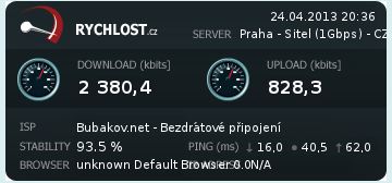

Teď mám připojení :
Pro to pátrám po nějáké anteně.
