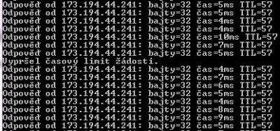

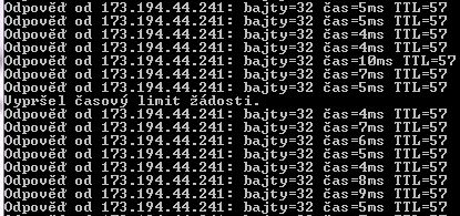

Zdavím, když zadám do příkazového řádku:
Kód: Vybrat vše
ping www.google.com -t
tak mi zjistí odezvy/a čas v milisekundách. Ovšem občas se stane (díky špatnému routeru), že mi napíše:
Kód: Vybrat vše
Vypršel časový limit žádosti.
Ale já bych chtěl zjistit čas, za který se pakety ztratí.
Nevíte jak na to?

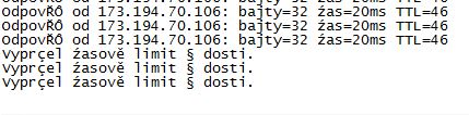

Příspěvekod Michael Michael » 27 čer 2013 12:43
Bohužel, když toto zadám, v textovém souboru se zobrazuje to samé, ale ještě k tomu musím zavírat a otevírat pokud chci aktualizovat.
