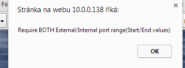

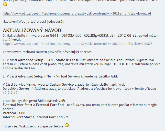

Zdravím podle návodu z přílohy se na svém routeru snažím cosi opravit, aby mi fungovalo WoL a skončil jsem u bodu 2 (příloha..) kde mě to hlásí nějaký error, ale absolutně nevím kde dělám chyby. Tak pokud někdo pomůže budu moc rád. :lookround:

Ze musis vyplnit vsechna ctyri pole.

Tak jsem to zkusil, ale pořád mi to nejde nevíte jestli se třeba něco má speciálně povolovat na desce? :/ Mimochodem mám M5A97 R2.0, ale nikde nic nevidím :(
Jo a na sítovce už mám vše pro WoL povolené :)

Cim to probouzis? Jde ti to z vnitrni site? Sitovka je on-board?

Nene normálně z mobilního netu to posílám. Ano je na desce :)

Nejdriv to rozchod lokalne.

I když se pomocí mobilu připojím na wifi tak to nepomůže :/

Lokalne = po drate = obe zarizeni v LAN routeru.
Jaky pouzivas program?
Treba intelacke desky to mely v BIOSu na dvou mistech.

Na mobilu to mám pouze ... mám jen jeden počítač :) Jinak na WP8 awanker nebo net swiss knife
Já v biosu vůbec nevím mají to nejspíš jinak pojmenované než WOL, ani na googlu jsem nenašel konkretnější název..

U techto veci je zakladem overit funkcnost lokalne, az pak do toho motat internet. Lepsi radu bohuzel nemam.

Tak já bych měl když tak ještě jeden počítač, ale u něho kabel nemám. Zkusím to ještě nějak pořešit ;)
