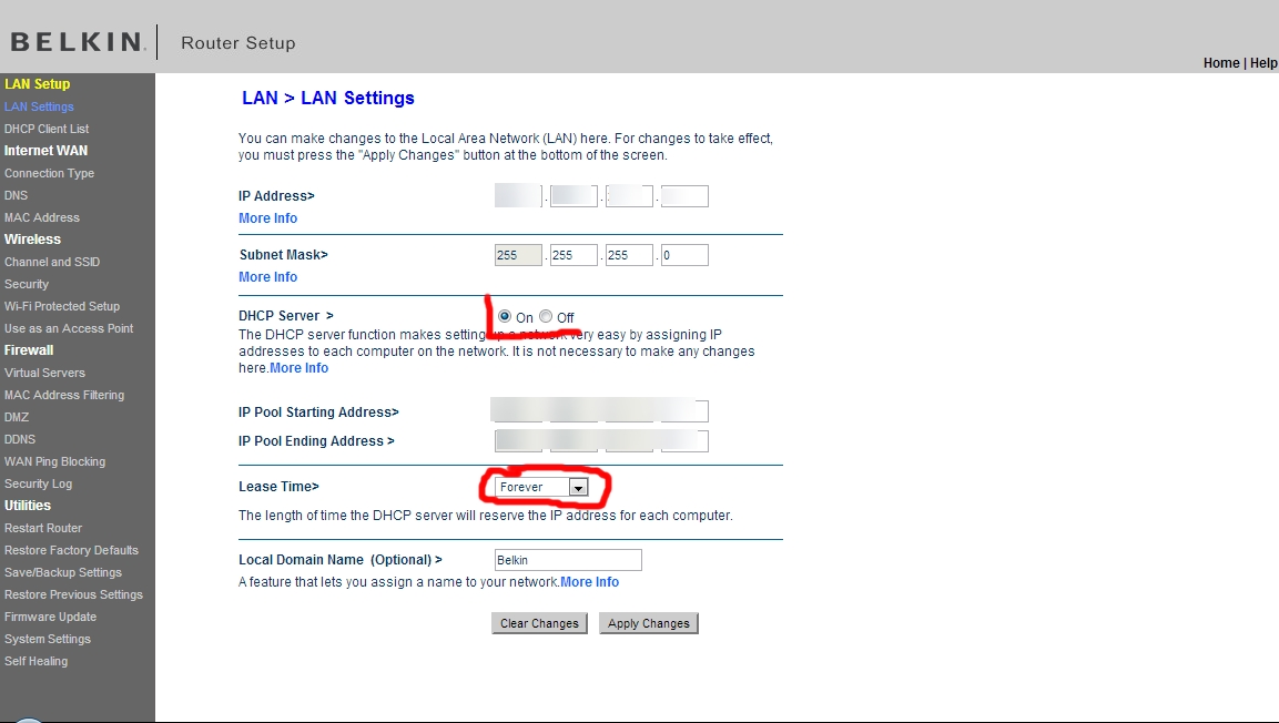

Ve Win. jsem si nastavil přístup k síťovým složkám na NASu a plánuji na nich provozovat i některý obsah veřejně přístupný + se do jistých složek potřebuji dostat odkudkoli. S nastavením NAS nemám problém, ale problém je, že:
Někdy se mě zničehonic změní adresa, kterou přidělí router přes DHCP právě NASu, a pak se nemůžu nikam dostat, dokud to zase nepřenastavím.
Myslím, že jsem DHCP nastavil správně, aby to fungovalo (toho nastavení tam právě bohužel moc není - viz obrázek) - mám tam rozsah adres, které chci přidělit a nastavil jsem, aby si je router pro zařízení rezervoval NAVŽDY, bohužel zde na tomto typu routeru zřejmě nejde nastavit rezervace IP adresy přímo na MAC adresu, a jelikož to vypadá, že i přes toto nastavení, si router tu adresu nepamatuje NAVŽDY, nevím, zda nastavit někde ještě něco, nebo se mám porozhlédnout po jiném routeru.

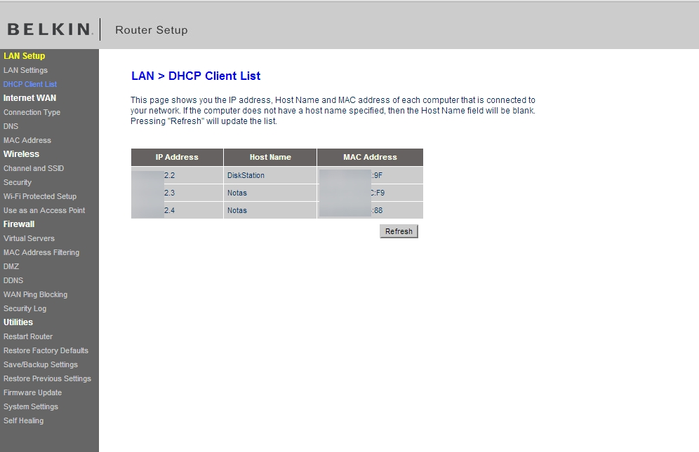

Lease time vrat treba na 1 den, rezervace udelas v zalozce DHCP Client List.

v DHCP klient list právě nic nastavit nejde, je tam jenom seznam aktuálních připojení

Normálně dej nasu pevnou IP. Např. DHCP nastav rozsah 100 - 150 a NASu dáš pevnou IP x.x.x.90

IP pool starting adress x.x.x.100
IP pool ending adress x.x.x.150
x.x.x. bude něco jako 192.168.1. např.
je to ten první obrázek.
Jo a pevnou adresu na NASu musíš nastavit přímo v NASu ! To nemá s routerem co dělat.

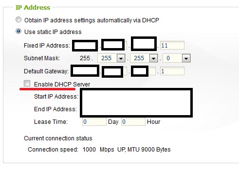

Přímo v NASu?
A pod čím by to mělo být, taky pod DHCP v NASu?
Nikde jsem tam nenašel nastavení jeho vlastní IP
Re: IP z DHCP do NAS
Příspěvekod Uziv00 » 27 lis 2013 21:16
jaký přesně typ NASu máš?
U QNAP: nastavíš DHCP v NASu na disabled. Tím se ti povolí přístup pro nastavení pevné IP adresy.

nenašel jsem k tomu krámu odpovídající manuál. Nicméně webové rozhraní pro nastavení to má. takže se přihlásíš do webového rozhraní a nastavíš mu fixní IP adresu. Kromě toho úložiště umí i DHCP - ten nech vypnutý (tak jak to mám já v QNAP - DHCP běží na routeru).

a tu fixni IP si mám prostě nějakou vymyslet? (v rámci toho rozmezí routeru)
