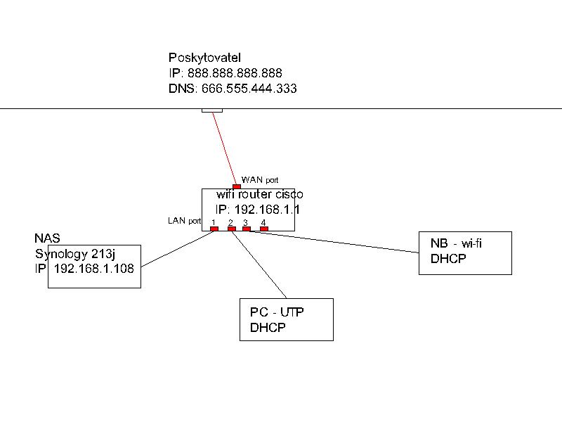

Zdravím všechny, mám dotaz ohledně optimálního nastavení domácí sítě. Mám v tom všem trošku hokej:-)
Mám veřejnou statickou IP adresu od poskytovatele č. 888.888.888.888 (uvádím pro příklad), DNS jeho serveru je 666.555.444.333
v příloze posílám mou dnešní konfiguraci. Vše mi jede, nemám s ničím extra problém.

No jen ve zkratce:
1. NAS pevná IP - to je v pořádku. Jen by měla být nastavena tak, aby nemohlo dojít ke kolizi. Tedy pokud router poskytuje IP v rozsahu 192.168.1.100 - 200, pak bych dal NAS např. 192.168.1.90.
2. a 3. cloud je nebezpečný. Obecně je nebezpečné cokoli, co využívá externích internetových služeb (různé cloudy, dropboxy, evernoty, onenoty a jiná swinstwa). Chceš-li bezpečí, pak si ošetři na NASu porty, rozjeď na něm FTP přes SSL, pokud požaduješ přístup k datům zvenčí.
4. Nelze. Tedy aspoň myslím. Musel bys na něj nainstalovat nějaký mailserver.
5. lze. Jednoduše na něm spustíš službu.
ad A) switch je kravina, FW spíše drahé řešení. To už bych místo routeru pořídil další mašinu s debianem, kde by mohlo běžet vše od firewallu po web server.
ad B) viz. 1.
Zabezpečení WiFi - skrýt SSID, kódování WPA2, připojení vázat na MAC adresy.
ad B) viz. 1.

Představ si switch jako jakousi rozdvojku sítě, ideál v dnešní době asi 1 Gb/s, 8 portů, jestli potřebuješ připojit více zařízení ... Pokud budeš mít mail server a web server, tak tvoje zařízení (NAS) asi ani nebude usínat a papat elektřinu na plno bude stále, sice to nebude extrém, ale ...
P.S.: na NASech si fixuji IP, protože když ho občas nějaké zařízení sítě předběhne a já pak kliknu a dostanu se / nedostanu - úplně jinam ...

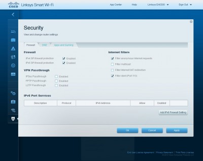

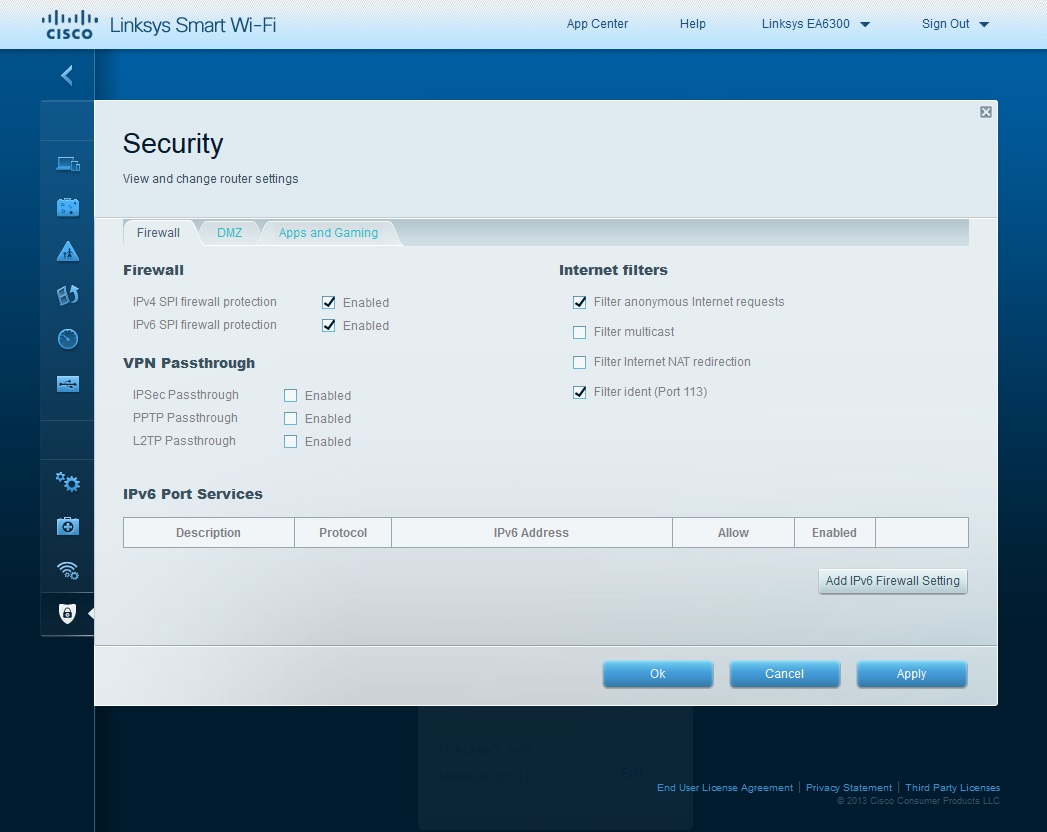

1) mám v nastavení routeru zapnout/vypnout ještě něco? - viz screen dole. + zapnout NAT - to tuším, co je, ale nevím, co to přesně dělá...
2) při zřizování mail serveru, je nutné udělat DNS server?
3) slyšel jsem něco o reverse DNS, ohledně toho, ať mi moje IP nespadne do blacklistu všech spam filtrů - to by byla tragedie
4) je jasné, že cloud není bezpečný, s tím počítám, když mi někdo veme data z Cloudu, svět se nezboří, potřebuji mít "jistotu", že se mi nikdo nedostane do vnitřní sítě (zabezpečení wi-fi routeru mám nastavené tak, jak psal ITCrowd) a dále do NAS, nemyslím fyzicky člověka, ale jakéhosik bota, co mi to tam pomění.
