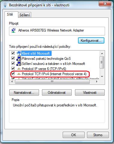

Re: Síťový kabel byl odpojen
Příspěvekod wattmetr » 17 črc 2014 17:58
Netuším, protože jsi nedodal základní informace - druh připojení, popř. poskytovatel, síťový HW, popř. PC HW.
Otevři v Ovládacích panelech - Sítě a internet - Síťová připojení, dvojklik na připojení které používáš, objeví se Ti vlastnosti, otevři Protokol TCP/IP a dej sem z toho screen.
Příspěvekod wattmetr » 17 črc 2014 18:14

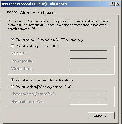

Ano, je i v XP a minimálně se dle návodu dostaneš až sem
pak klikneš na ten protokol, co jsem dal do rámečku a následně pod tím vpravo vlastnosti. Screen toho, co se objeví, bych rád viděl.
Snímek je z Win Vista, v XP je to stejné, nejspíš tam nebude ten protokol o řádku výše.

Příspěvekod dejvis » 17 črc 2014 18:43
Tady to je

Příspěvekod wattmetr » 17 črc 2014 18:47
Tohle je tedy v pořádku.

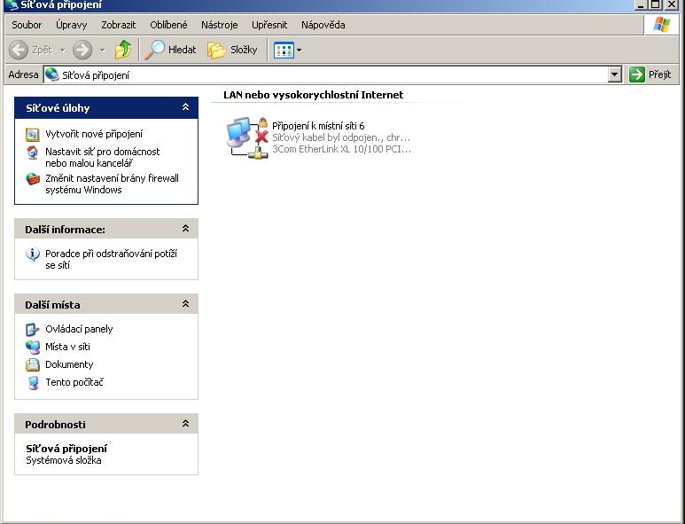

Jen pro jistotu - vlož sem současný screen ze Síťových připojení.
dejvis
Příspěvky: 19
Registrován: červenec 14
Příspěvekod dejvis » 17 črc 2014 19:15

Příspěvekod wattmetr » 17 črc 2014 19:22
Takže definitivní verdikt: Pokud není "v čudu" Síťová karta (a to by se myslím objevilo jinak), pak je vada v zásuvce LAN počítače - polámané kontakty, zatlačené kontakty, prostě špatný nebo spíš u některého kontaktu žádný dotyk.
Když zastrčíš LAN kabel do konektoru, rozsvítí/rozbliká se ti u konektoru nějaká dioda? Která - barva?
