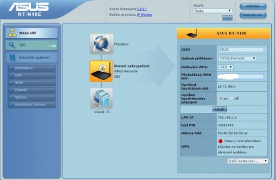

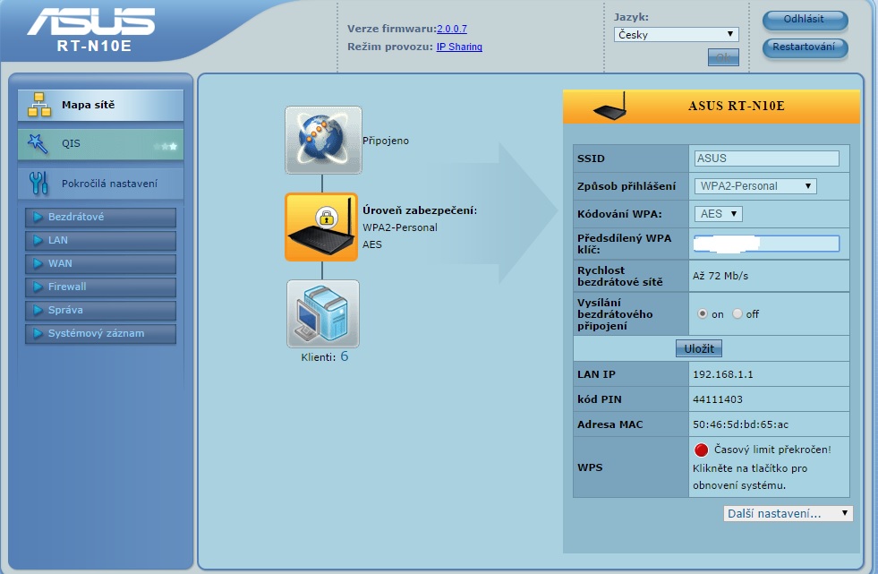

Špatně nastaven router - je to možné, nevíte, jak jej nastavit správně, mám poslat screeny?
