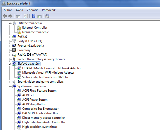

Ahojte, mam problem s kablovym pripojenim k notebooku. V byte mame pc na ktorom internet (Magio internet Mini) funguje bez problemov, no druhy sietovy klabel ktory je odtial potiahnuty aby som mala internet aj na notebooku nejak nefunguje. Skusala som uz vsetko mozne, no po zadani prihl. mena a hesla mi vzdy vypise tabulku "Chyba 651: The modem (or other connection device) has reportet an error." Bolo mi povedane ze heslo na pripojenie vraj ani nie je potrebne a chyba je v mojom notebooku. Potrebujem k tomu nainstalovat nejaky program alebo ovladac??? Prosim poradte mi som zufala! :-( :shifty:

Příspěvekod Uziv00 » 23 říj 2014 17:27
To jen opakuješ co jsi už napsala a to nestačí k vyřešení problému.
Je třeba především ověřit, zda síťová karta funguje - tedy někde jinde.
další věc, kterou musíš udělat je ověřit, zda je nastavení síťové karty v pořádku. Tedy pokud je DHCP, pak musí karta mít nastaveno DHCP, pokud ne, pak můžeš okopírovat nastavení z jiného stroje (možná změnit IP adresu).
Pro začátek nám pomůže screen ze správce zařízení rozkliknutý na síťových zařízeních.

Mate na mysli toto?
Re: Problem s kablovym pripojenim
Příspěvekod Uziv00 » 23 říj 2014 17:51
No vidíš. Nemáš nainstalovánu síťovou kartu.
potřebuješ ovladač na ten Ethernet controler. Co máš přesně za notebook? Výrobce a přesný typ?

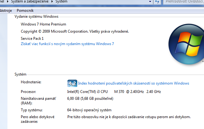

Win 7 home premium

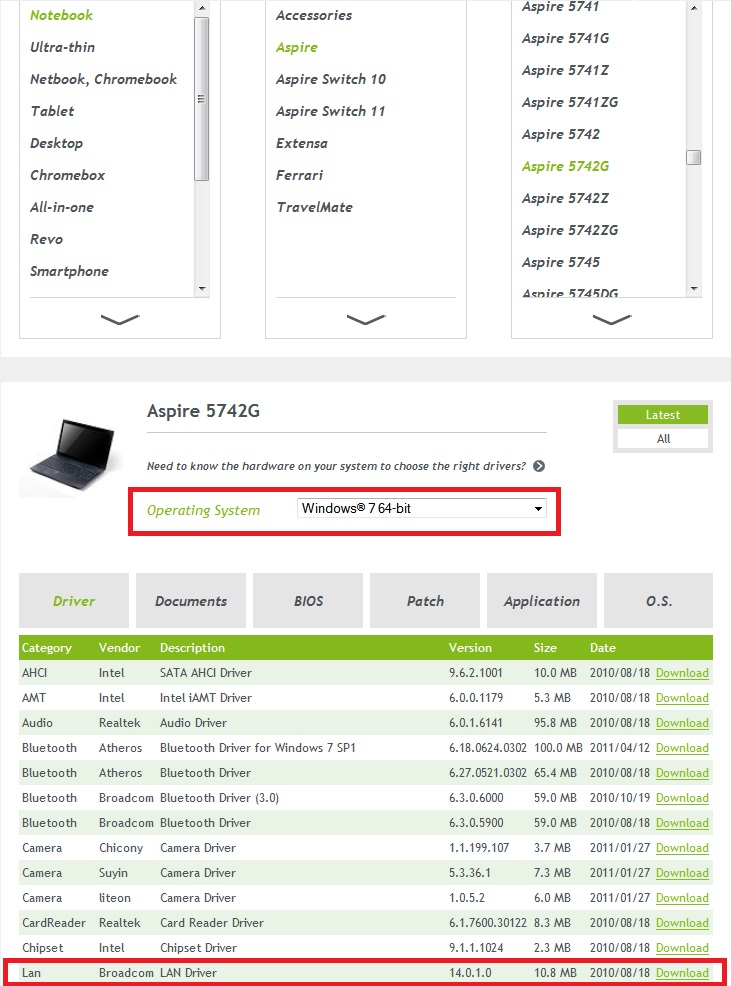

Příspěvekod Uziv00 » 23 říj 2014 18:02
Tak budeš muset sama.
Tady najdeš drivery: http://www.acer.co.uk/ac/en/GB/content/drivers
Proklikáš se tím tak, že v prvním sloupci zvolíš notebook, ve druhém "Aspire", ve třetím "Aspire 5742G". Pod těmi třemi okny zvolíš systím (Win7 32/64 bit).
Hledej položku LAN (Broadcom lan driver). Tento driver stáhni, rozbal a nainstaluj.
