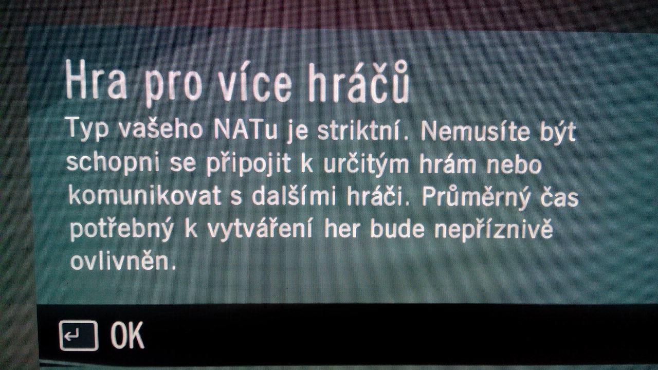

ahoj poradíte mi hraju assasins creed unity a když chci hrát kooperativni hru tak mi to napíše něco o tom že mám nastavený striktni nat a že se nebudu moci připojit ke všem hrám a nebo se budu připojovat déle což se asi děje.
vyčetl jsem že bych si ti měl nastavit pravděpodobně v routeru ale už nevím co a dle jakých parametru.
poradíte zatím diky

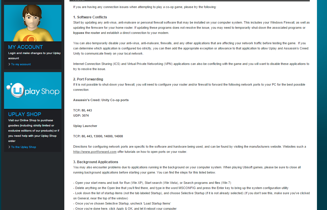

našel jsem tohle ale nejsem si jisty co s tím a hlavně které porty nastavit poradí někdo diky

Díky že má někdo chuť se zabývat mým problémem.
Zkusím to teda napsat co nejlépe česky.
Můj problém je viz. příloha 1.
Jedná se o hru: assasins creed unity

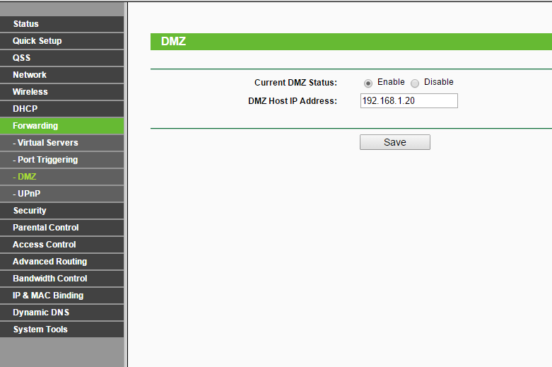

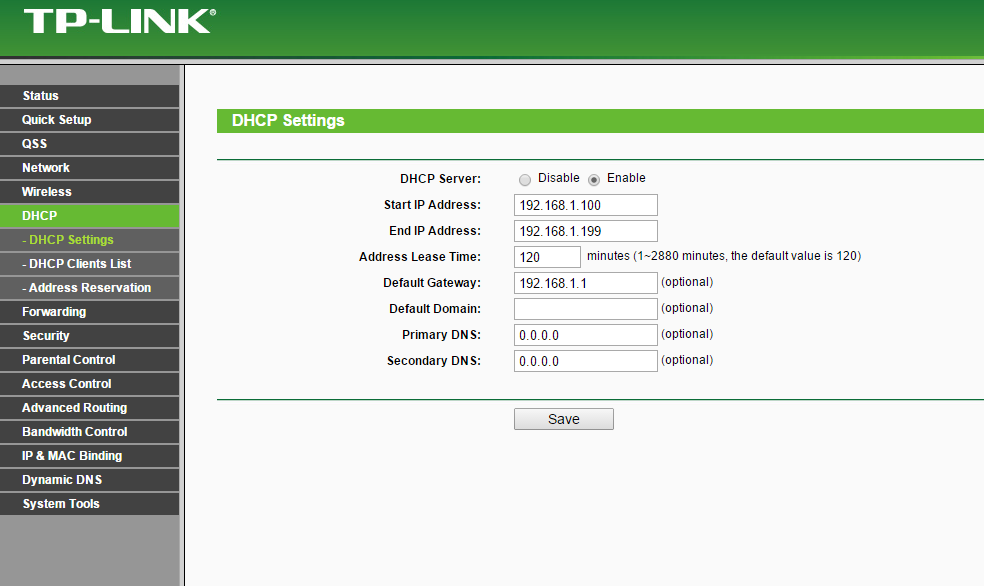

Tak to už je lepší. Měl bys ještě dodat, jaké porty hra potřebuje. Ale vzhledem k tomu, že ten router neumí přímé směrování, uděláme to jinak.
V nastavení routeru jdi do DHCP. Podívej se v jakém rozsahu jsou přidělovány IP adresy. Hodnotu uprav tak, aby byla mezi 100-199 (poslední číslo IP adresy).

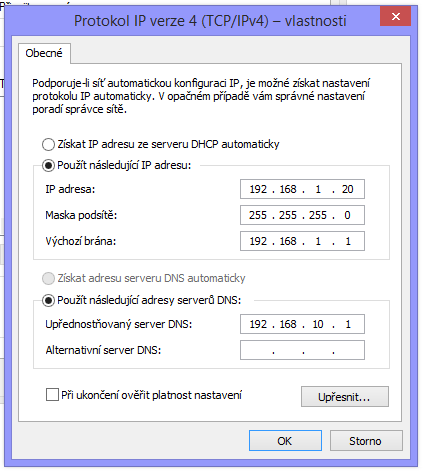

Na svém PC nastav pevnou IP adresu - mimo tento rozsah, tedy poslední číslo bude např. 20. Doplň masku a DNS podle toho jak to máš teď.
Tuto IP adresu vlož do DMZ v nastavení routeru.
Tím by to mělo být vyřešeno.

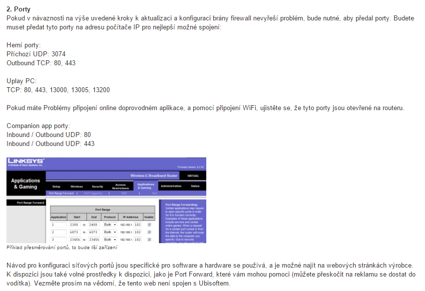

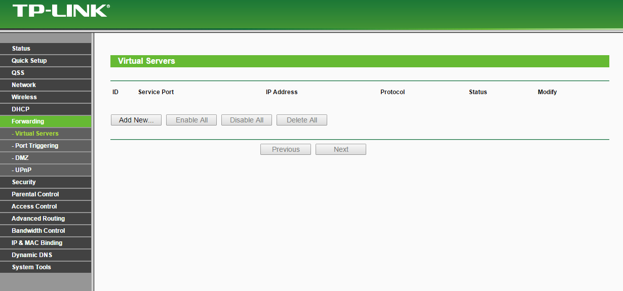

posílám porty a screeny toho co jsem nastavil. Diky

To DNS je 100% špatně. To ti nepůjde internet. DNS určuje poskytovatel. Nebo použij googlovský - 8.8.8.8 a 8.8.4.4

ne je to zpravně internet mi jede opsal jsem si to než jsem nastavil statickou IP z toho co bylo načtené při při dinamicke
--- Doplnění předchozího příspěvku (04 Led 2015 10:09) ---
a nebo můžu zkusit ty 8.8.8.8. ale internet jede i tak
