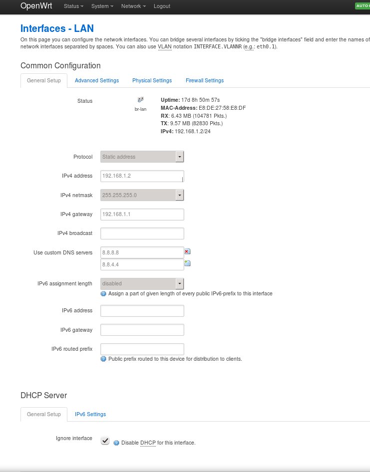

Vetsina tp-linku jde prehrat primo pres web rozhrani origos firmware. Nic na tom neni. Ip po nahrati je 192.168.1.1 login root, heslo neni (musis si ho nastavit v system - administration). Staci vlezt do nastaveni network - interfaces - lan, tam nastavis statickou ip 192.168.1.2, stejnou masku (255.255.255.0 jako na opakovanem zarizeni, branu 192.168.1.1, dns (192.168.1.1 nebo google 8.8.8.8, 8.8.4.4) a vypnes dhcp server, ten jede na opakovanem zarizeni, viz screen. Predpoklada to ze opakovane zarizeni je nastaveno:
ip 192.168.1.1
maska 255.255.255.0
dns je ti sumak
DHCP ON 192.168.1.50-100
Obecne se neni potreba hrabat v nastaveni opakovaneho zarizeni pokud to jede
Pak uz jen vlezes do wifi a das hledat sit, kterou priradis do lan a zadas heslo. Pak das vytvořit (add) dasli wifi sit, ktere muzes dat jakekoliv nazev a jakekoliv zabezpeceni a zase ji das do lan. Prijimana a opakovana wifi jsou na sobe nezavysle. Taky nemusi bit od veci pouzit i 5g wifi pokud ji to zvlada.
