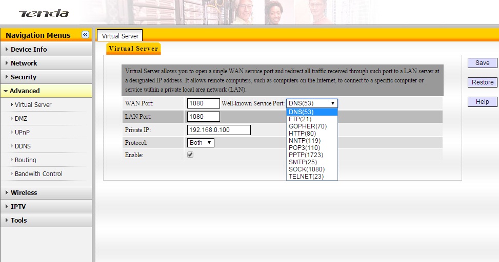

JJ děkuji. Na DNS serveru jsem již nastavoval jednou přesměrování web. stránek na jiné. Nevěděl jsem, jestli se musí doména koupit, takže děkuji za ujasnění. Jestli tomu rozumím, tak se po nastavení port forwardingu připojím například k : 77.xx.xx.xxx:3389 a poté se to připojí k vnitřní IP adrese, kterou jsem nastavil na port forwardingu? Můžete prosím poradit na jaké hodnoty nastavit porty viz. obrázek? Děkuji
Re: Přidělení doménového jména k veřejné adrese
Jaké porty zadáš záleží na tobě a taky na tom co budeš provozovat(např. http servery defaultně běží na portu 80, tak wan i lan dáš 80 nebo mysql servery má defaultní port 3306 tak dáš 3306, u některých služeb nelze měnit port) nebo, když budeš chtít zvenku přístupovat na port 99, ale na pc např. běží pod portem 100, tak wan port bude 99 a lan port 100. Vše záleží na tobě. Jinak to Well-known service port jsou vlastně přednastavené služby(nemusíš použít), když dáš např. FTP(21) tak se ti do wan i lan vloží port 21. a samozřejmě Private IP je IP adresa zařízení v lokální síti(lokální síť routeru), kde služba poběží.

Děkuji za vyčerpávající článek. Mohu poprosit kde najdu ip forwarding? Myslím, že to je pojmenované u mě ma routeru Virtual sever, nebo se pletu? Díky
Pleteš. Virtual server není port forwarding.
Port forwarding - přímé přesměrování portů.
Virtual server - nepřímé směrování - překlad dělá virtual server.
Tak teď jsem zmaten. Na routeru nikde port forwarding nevidím. Tak přes ten virtual server se nedokážu připojit z venku?
