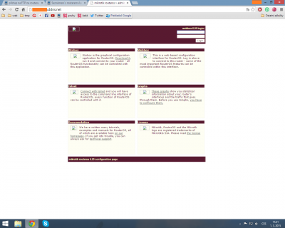

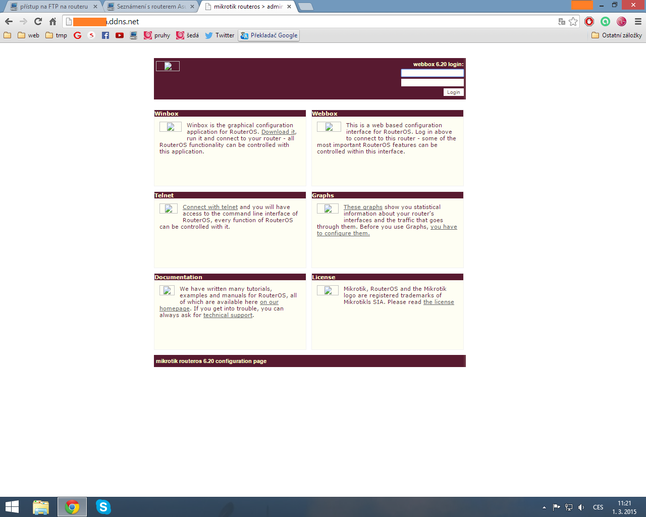

Když zadám IP, kterou mi přiřadil ten no-ip tak mě to ukáže login do Mikrotik Webbox

jo, přihlásit bych se měl na adrese "jméno".ddns.net ale na ní mám login do mikrotiku

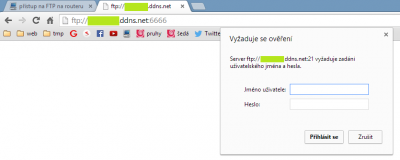

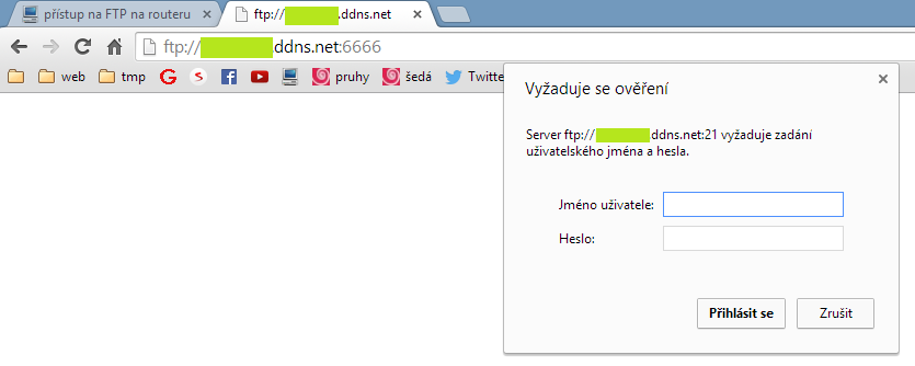

Co je na ftp://jmeno.ddns.net:cislo_portu/ ?

Přihlašovací obrazovka, ale po zadání loginu a hesla se periodicky opakuje

Příspěvekod Uziv00 » 02 bře 2015 15:50
Ježiš, okamžitě vyhoď ten prohlížeč a přihlaš se nějakým klientem (filezilla).

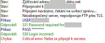

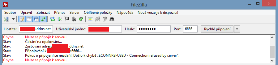

tak portable filezilla 3.10.0.2
--- Doplnění předchozího příspěvku (02 Bře 2015 16:40) ---
a bez vyplněného portu

Re: přístup na FTP na routeru
Příspěvekod Uziv00 » 03 bře 2015 09:30
V tom se nevyznám. Obrázek bez portu má vyplněn port 6666.

Příspěvekod cervcek » 03 bře 2015 09:56
ne, vrchní je bez portu, ten spodní je s portem 6666

Re: přístup na FTP na routeru  Vyřešeno
Příspěvekod Uziv00 » 03 bře 2015 14:18
V tom případě se na prvním obrázku snaží připojit na běžící FTP (zjevně ne tvůj) a je odmítnut.
V druhém případě není spojení vůbec.
Jsi tedy za NATem providera a máš smůlu. Pořiď si veřejnou IP.
