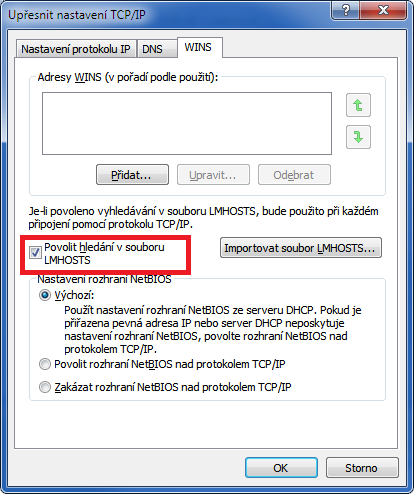

Co ta doména?
Zkus ve vlastnostech protokolu IPv4/upřesnit, záložka WINS zrušit zatržítko u lmhosts.
