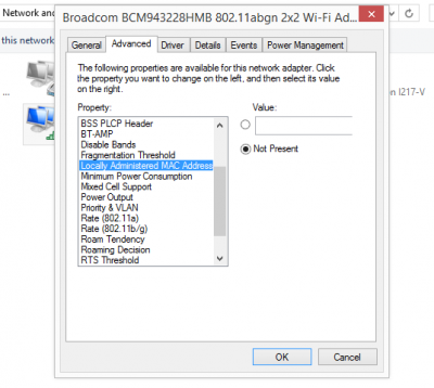

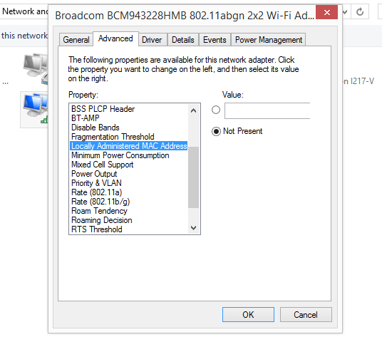

nicmene, nastaveni MAC je zde, posilam.
pozadej jeste o kontrolu v HJT sekci zde na foru. a projed si to nejakym antimalwarem, neco tam mozna je a soused mozna vubec neni soused:)

Tohle nastaveni MAC můj adapter nemá.
To, že by se nemuselo jednat o souseda, ale o nějakou špínu v mým kompu mi nepřijde moc pravděpodobný, ale preventivku HJT si radši udělám. O sousedovi vím ze záznamů DHCP kde jsem viděl připojení mě neznámého zařízení. Prohlížel jsem to po tom co mi začala rapidně kolísat rychlost internetu. V záznamech DHCP se vypisuje jméno počítače MAC adresa a přidělená ip adresa. Když jsem v tomhle záznamu viděl počítač "HP-něco" už si to nepamatuju přesně, předpokládal jsem, že to je vlezlej soused co nějak zjistil moje heslo. Po tom co jsem MAC adresu tohohle počítače hodil do blacklistu jsem ho viděl po nějaké době znovu s jinou MAC. Proto jsem přešel na "permit only" a pak už byl klid.
