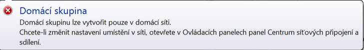

Zdravím, vytvářím domácí skupinu poprvé, vytvořil jsem ji na stolním PC, který je kabelem připojen do routeru a notebook je připojen k routeru přes wifi.
Zkoušel jsem pingovat z notebooku na pc a naopak, obojí v pořádku.
Ovšem notebook píše tuto chybu, síť je samozřejmě nastavena jako Domácí na obou zařízeních a jedná se o jediné aktivní připojení také na obou.
V okně "Síť", účet notebooku vidím, i naopak.
Obrázek
Budu rád za každou radu :-) .

Re: S NTB se nedaří připojit do domácí skupiny
Příspěvekod Uziv00 » 27 kvě 2015 12:52
Jsou PC ve stejné skupině?
Karrex
Příspěvky: 9621
Registrován: listopad 08
Příspěvekod Karrex » 27 kvě 2015 13:53
Jakou skupinu máš teď na mysli? Jestli pracovní skupinu, tak mají oba WORKGROUP .
Sestava v profilu.
Příspěvekod Uziv00 » 27 kvě 2015 14:13
Pak je síť na ntb nastavena jako veřejná, popřípadě jako pracovní.

Příspěvekod Karrex » 27 kvě 2015 16:04
No právě, že není :-D .

Příspěvekod Karrex » 27 kvě 2015 16:11
Příspěvekod Uziv00 » 27 kvě 2015 18:20
Pak by neměl být problém.
Na PC připoj tiskárnu a nastav jí sdílení (např. HP).
Na PC vytvoř účet, jakým se přihlašuješ k ntb.
Na ntb zadej novou tiskárnu, vyber síťovou a do adresy zadej \\IPadresaPC\HP.
Zkontroluj si, zda propojení nebude bránit firewall.
Podobný postup můžeš použít pro sdílení adresáře.
PC i ntb musí mít stejnou pracovní skupinu a IP adresa musí být stejného ranku - např. 192.168.1.100 a 192.168.1.101 (při klasické masce 255.255.255.0).

Příspěvekod Karrex » 27 kvě 2015 18:45
Aha, takže je možné, že je to tím, že ntb má na konci 100 a pc 10 ? (nepodařilo se podle návodu připojit tiskárnu, je možné, že je to problém i dom. skupiny?)
