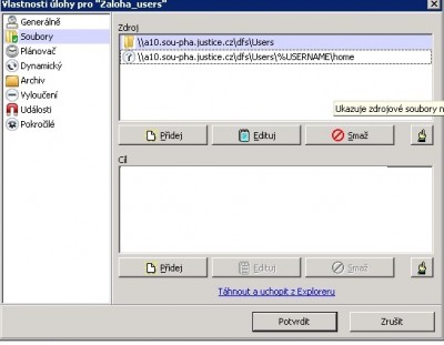

Ahoj,
na serveru mi běží Cobian Backup 11 Gravity. Jelikož využíváme cestovních profilů, rád bych každému uživateli zazálohoval složku Home. A teď k jádru problému. Když zálohuju celou složku Users se všemi profily, vše funguje, ale záloha je nekřesťansky a zbytečně veliká (mimo složky Home je tam ještě Settings a Profile). Ale pokud vložím do cesty %Username\home, abych opravdu zálohoval to nejnutnější, tak to nefunguje. Lze to takto v tom Cobianu vůbec udělat?

Co na to jit obracene a ty nezadouci slozky Vyloucit?

Re: Zálohování profilů
Zajímavý nápad
Vyzkouším.
Vyzkouším.
Tak bohužel, ani tato varianta nefunguje.
Nemelo by to byt %username% ?
Zkoušel jsem obě varianty, na netu jsem našel diskuzi, ale u mě to prostě nešlape.
http://files.cobiansoft.com/forum/yaf_p ... users.aspx
Když použiju v cestě %Username, tak Cobian chce udělat zálohu účtu, pod kterým ta záloha jede - tedy pouze zaloha\home
Kdež to já potřebuju home všech uživatelů.
