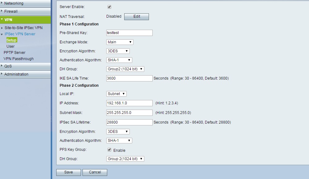

Ahoj, mám na routeru nastaveno následující připojení VPN, ale nedokážu se připojit. Vypisuje to chybu 789.
Můžete prosím někdo zkontrolovat mé nastavení a případně poradit kde dělám chybu?
V nastavení protokolu IPSec v pc mám u výměny klíčů i ochraně dat nastaveno SHA-1, 3DES a Diffie-Hellman Group2.
Děkuji

Tak nějak. Chci se připojit z venku z notebooku, kde se připojuji přes připojení k firemní síti ve windows 7. Tím docílím snad, že uvidím NAS i zvenku.

Lépe řečeno je to z firemního notebooku k těm pár počítačům v síti ve firmě. Když si občas vezmu pc na cestu, bylo by dobré vidět síťové složky co máme nasdílené. Sever právě dělá ten router, kde je veřejná adresa. Na notebooku pak dám nové připojení VPN a připojit k firemní síti. Tam naťukám veřejnou adresu + před sdílený klíč + uživatelské jméno a heslo. Dělal jsem to podle návodu k routeru, ale vypíše to chybu 789. Já myslím, že položka IPsec VPN server je právě to co dělá tunel a šifrování. Na notebooku se k tomu pouze připojím.
Tam již žádného klienta nespouštím, pouze nastavím tu síť jak jsem psal výše.

Máme, vzdálená plocha funguje. Dřív jsem řešil VPN pomocí Hamachi, ale ... Princip zapojení, jak jsme psal výše je správný?

Tak jsem si ještě všiml v manuálu tohoto:
Using IPsec VPN enables secure remote access to corporate resources byestablishing an encrypted tunnel across the Internet. Your device supports thefollowing IPsec VPN clients:
TheGreenBow
ShrewSoft
Chápu tedy správně, že ve Windows musím použít tyto klienty? Bez nich se nepřipojím?
Děkuji
