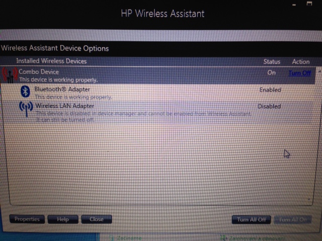

pomuze nekdo s tim? nejde mi pripojit zadnym mne znamym zpusobem na wifi.. je mozne, ze by byl nejakym zpusobem predchozim uzivatelem odstranen nejaky ovladac? umoznuje mi to jen pripojeni pres kabel
viz priloha
diky moc
Příspěvky: 55030
Re: nejde pripojit wifi Lan adaptor, ntb HP
Příspěvekod petr22 » 12 bře 2016 12:25
Pise to, ze WIFI adapter je zakazan ve spravci zarizeni.
Co se stane, kdyz ho ve spravci zarizeni povolis?

tam jsem byl, ale vidim tam jen "aktualizovat ovladač" a dva buttony pod tim je "zakázat" .. takze by povoleny byt mel..
pokud jsem teda na spravne ceste...
Příspěvky: 55030
Příspěvekod petr22 » 12 bře 2016 12:59
To vypada, ze WIFI a modrozub jsou spojene dohromady do jednoho virtualniho zarizeni. Nekde v nastaveni HP Wireless Assistantu musi byt moznost jak ovladat WIFI a modrozuba samostatne.

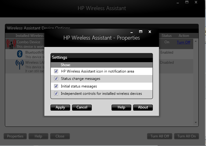

HP Wireless Assistant - Properties - co je tam jako posledni volba?
Radys26
Příspěvky: 121
Registrován: prosinec 06
Příspěvekod Radys26 » 12 bře 2016 16:49
a je to tak stejne i u ntb, kde jde wifina
