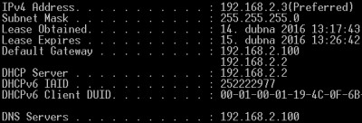

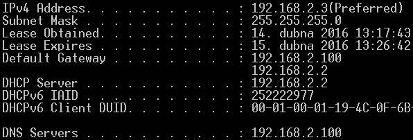

Tady je výpis ipconfigu, když to tak nějak fungovalo, ale připojení k internetu bylo velmi pomalé. Nicméně to fungovalo, DHCP server je nastaven na správnou IP, ale u výchozí brány a DNS musela být přidána IP 192.168.2.100.

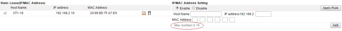

Dík moc za rady, za obrázek se omlouvám. Ten postup se statickou IP je naprosto funkční, jen s malým zásahem do wifi routeru. Musím tam zadat IP toho PC i s MAC adresou. Takže všechny PC musím též zadat i do wifi routeru a kromě IP tam musím zadat i jejich MAC.
Dodatečně přidáno po 17 minutách 25 vteřinách:
Jenom se bojím jedné věci, v nastavení wifi routeru je napsáno, že takto můžu zadat pouze 10 adres :(. Asi jich víc obsloužit nedokáže, ale je mi to s podivem. Tady je screen:
Postup je funkcni, ale ty ho mas delat na PC a ne v routeru!

Když zadáš IP adresy do těch počítačů staticky, tak už žádné DHCP Static leases konfigurovat nemusíš. Navíc nerozumím, proč ještě používáš v síti ten WiFi router se zapnutým DHCP serverem, když jsem psal, že dva DHCP servery v síti být nemají! DHCP nech na centrálním serveru, na WiFi routeru, pokud ho potřebuješ, vypni DHCP a nech ho připojen ke switchi přes jedno z LAN rozhraní na tom routeru, jinak ho odpoj.

Wifi router používám proto, protože bez něj to nefunguje. Pokud ho vyřadím a zadám IP v rozsahu např. 192.168.2.10 a výchozí bránu a DNS nastavím na 192.168.2.100, tak se vůbec s touto IP do sítě nepřipojím a je mi přidělena nějaká defaultní 169.x.x.x a píše to, že síť je omezena. Vysvětluju si to tak, že hlavní DHCP server vůbec jiný rozsah než 192.168.2.101 - 255 nebere. Ale když to zadám přes wifi router, tak to všechno funguje bez problému s jakoukoliv IP. Jenže je tam to omezení na max. 10.
Samozřejmě když zadám staticky (a zrovna se trefím do volné) IP v rozsahu 192.168.2.101 - 255, není problém. Jenže to náš problém neřeší. My potřebujeme získat cca 20 adres navíc.
Dodatečně přidáno po 1 minutě 26 vteřinách:
...a ve wifi routeru je DHCP samozřejmě vypnutý. Je tam ale možnost i přes vypnutý DHCP vložit deset IP adres, které se tam jako by zarezervují pro konkrétní PC. Jen nevím, proč jen deset. Asi to víc neumí.
