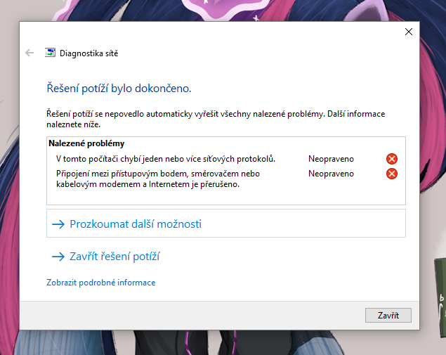

Zkusil jsem řešení problémů přímo ve windows, a vyskočilo na mě tohle:
Druhá možnost asi ne, byl u nás technik a skoro všechno vyměnil.

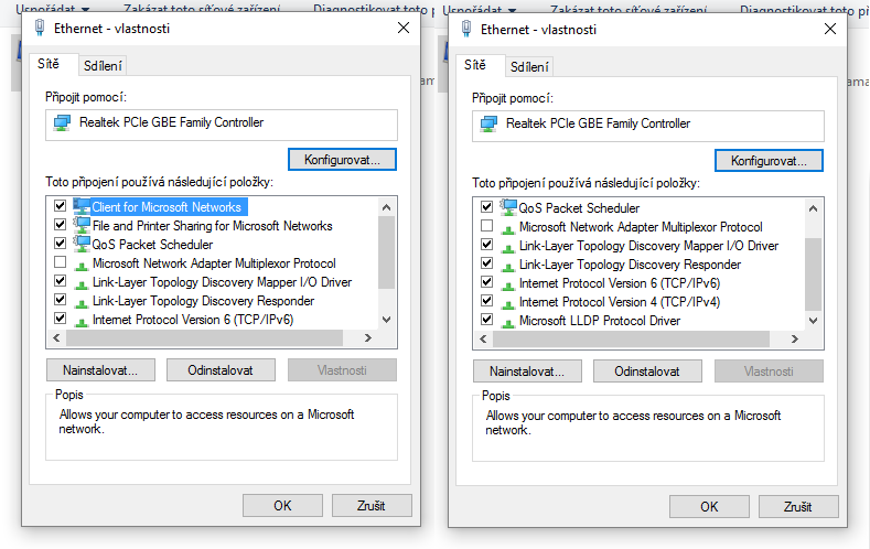

Zkoušel jsem podle jednoho návodu ještě k Ethernetu dodat další protokoly, bohužel akce byla zamítnuta:
Nelze přidat požadovanou funkci. Kód chyby: Tento program je blokován zásadami skupiny. Chcete-li získat další informace, obraťte se na správce systému.

Zkoušel jsem znova nainstalovat nějaké síťové protokoly a blokují mi to ty zásady skupiny. Nějakej plán jak to obejít a dostat se k té instalaci? Díky
