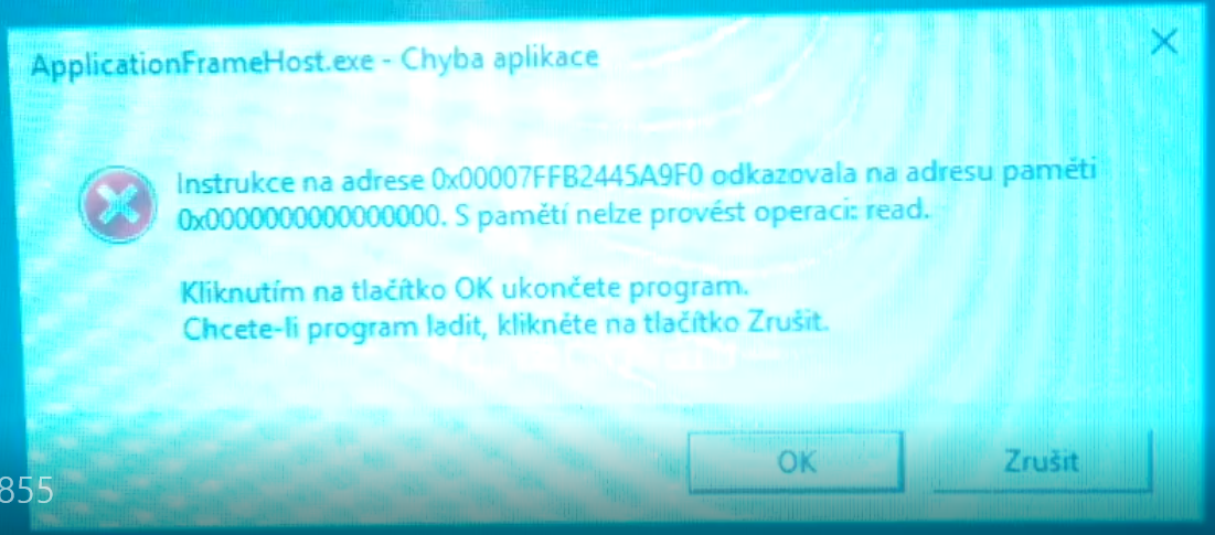

Příspěvekod Speed_dead » 30 pro 2016 18:12
Jak pingovat z NASky nevím. Běží na Linuxu a netuším, zda to má povolené, i když přístup z netu je, právě kvůli kamerám. Ale zda to jde i opačné to netuším. Nastavoval to jeden brachův kamarád. Net funguje i po záseku. Jelikož používám wifi na mobilu. Část bytu pokrývá wifi přímo v modemu a druhou přes acces point pomocí wifi karty přes PC. Takže problém je nejspíš přímo někde ve Windows. Navíc jsem si všimnul, že při restartu tam problikne chybové hlášení. Jen to problikne na zlomek vteřiny. Tak jsem to natočil mobilem a udělal screenshot. Nevím, zda to má nějaký vliv na můj problém.
Dodatečně přidáno po 5 hodinách 16 minutách 54 vteřinách:
Tak problémy se stupňují. Občas už ani restart PC nepomůže. Nicméně jsem zjistil, že PC má problém navázat spojení s primárním DNS. Takže možná problémy s kabelovým modemem, jenž obsahuje i router. Jenže to by pak nefungovala ani wifi. Takže netuším, co se děje.
