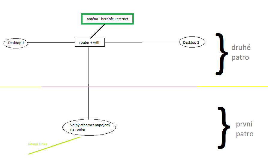

Dobrý den,
uvažuji o pořízení internetu na doma od O2 pomocí kabelu pevné linky, který do baráku zaveden je.
Aktuálně máme internet zařízený bezdrátově pomocí antény na střeše od místního poskytovatele. Proto je bohužel schéma ethernetových kabelů v domě poněkud nevhodné a nešikovné.

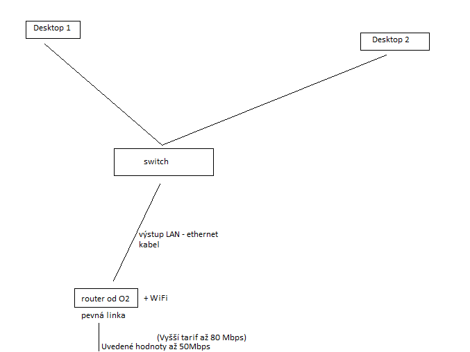

Chtěl bych se zeptat, zda-li by switch na obrázku byl problém nebo ne (viz Příloha 1: Schéma).
Děkuji.

neboli by jednoduchsie pripojit priamo pocitace k routru pomocou kablu?
lebo ak ti ide o to, aby si netahal po celom dome 2 kable k pc, aj tak budes musiet tahat minimalne ten 1 do switchu, az neho potom

lubo007 píše:neboli by jednoduchsie pripojit priamo pocitace k routru pomocou kablu?
Samozřejmě by to lehčí bylo, bohužel to není možné, pokud to chápu správně. Kabely pevné linky jsou navedené do prvního patra (konkrétně za TV). Ale také za danou TV je navedený ethernetový kabel z aktuálního routeru, který je ve 2. patře domu (podkroví).
Do daného routeru v 2. patře je přiveden internet z antény na střeše ještě přes PoE.
Z toho routeru jsou rozvedeny tedy celkově 3 LAN porty.
1 - Desktop 1
2 - Desktop 2
3 - první patro - nevyužito (viz původní schéma: Výstup LAN - ethernet kabel)
Proto se ptám, zda-li by ten switch fungoval a nedělal problémy, jestli by nebylo potřeba nějaké externí napájení...
Jsem pouhý lajk, nejsem jistý.
Přikládám aktuální konfiguraci pro ilustraci.

Mozne to je a dokonce po drobne uprave nastaveni muzes pouzit misto switche i stavajici router, pokud ho nemusis poskytovateli vratit.

zeus píše:Mozne to je a dokonce po drobne uprave nastaveni muzes pouzit misto switche i stavajici router, pokud ho nemusis poskytovateli vratit.
Dobrý, tak super. Ještě jeden dotaz. Když budu napojený takto přes switch, budu mít stále přístup k nastavení routeru nebo to bude možné pouze přes přímé připojení / popř. WiFi ?

Příspěvekod zeus » 20 bře 2017 17:03
A/
