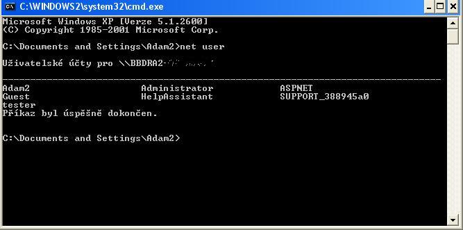

Příspěvekod bbdra » 21 čer 2017 00:46
Příloha se týká otázky č.1
Pokud je účet guest standardně zakázán, proč jsem se mohl k PC připojit pouze jako guest a chtělo to po mě ještě heslo, které neznám?
Chtěl jsem se k PC připojit jako Adam2 nebo administrátor.

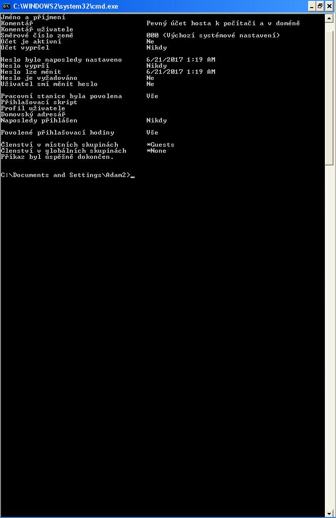

Příspěvekod bbdra » 21 čer 2017 01:22
ok tady je info o guest účtu, asi tam nějaký heslo je, ale nemělo by být vyžadováno. Ještě mrknu a ten ping

Z výpisu je jasné, že se na guesta nikdo nikdy nepřihlásil.
