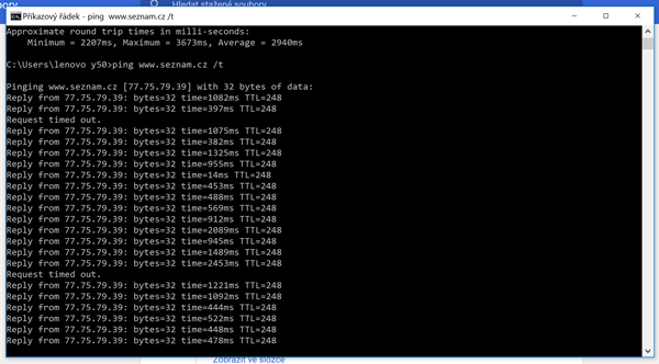

Ahoj. V oblasti internetu a jeho funkčnosti moc zdatnej nejsem. Proto se obracím na vás, zkušenější. Obrázek v příloze mluví za vše
Internet je prostě pomalej tečka :D
Může být na vině nastavení počítače? Co můžu vyzkoušet přenastavit?

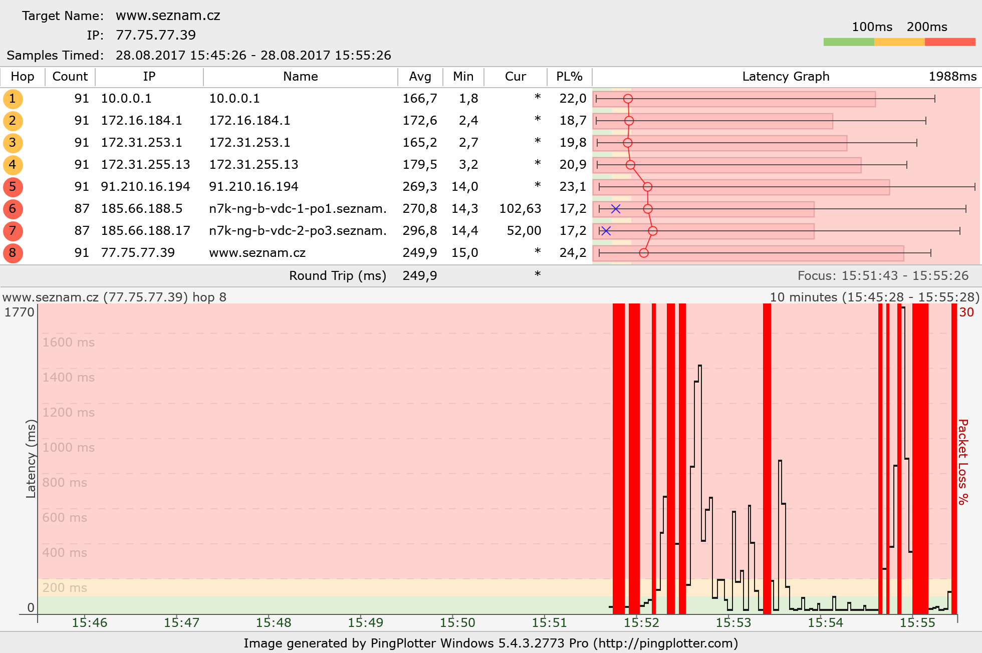

Příspěvekod Stene » 28 srp 2017 15:57
Screen z jiného notebooku

Příspěvekod Uziv00 » 28 srp 2017 16:10
Tak tam už máš průšvih u sebe. Špatný už je první bod 10.0.0.1, což je tvůj router. Co máš za router? A jaké máš připojení?
