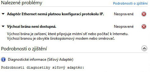

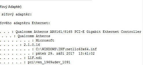

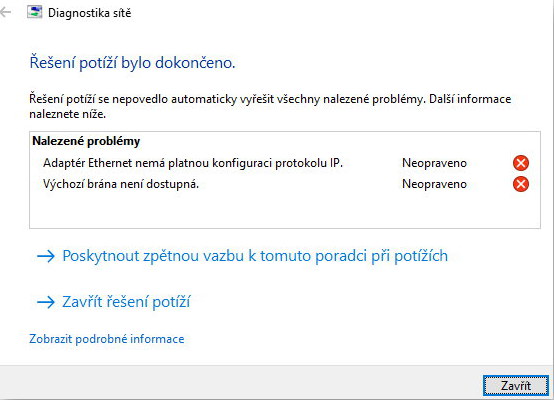

Ahoj,

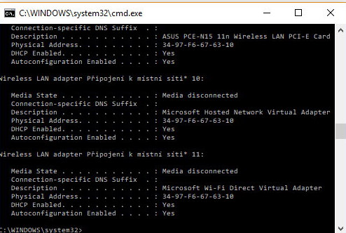

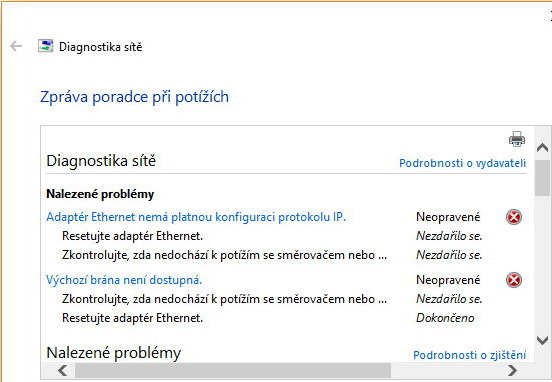

trošku mě tam mate, že se dostaneš na NAS, i když máš neplatnou konfiguraci IP.

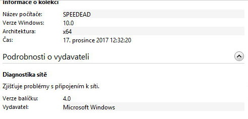

Prostuduj si diagnostiku sítě v mém podpisu. Bude mě zajímat ipconfig -all v době provozu a v době poruchy, dále pingplotter třeba na seznam v době poruchy.

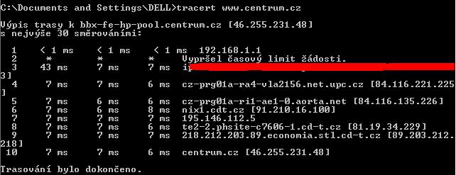

Teď jsem zkoušel tracert z pomocného PC v době výpadku netu z hlavního PC a nechápu, jak to může fungovat, když druhý uzel neodpovídá.

To nic neznamená - uzel má prostě zakázán ping.

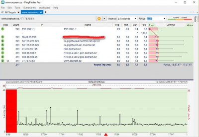

Příspěvekod Speed_dead » 17 pro 2017 17:53

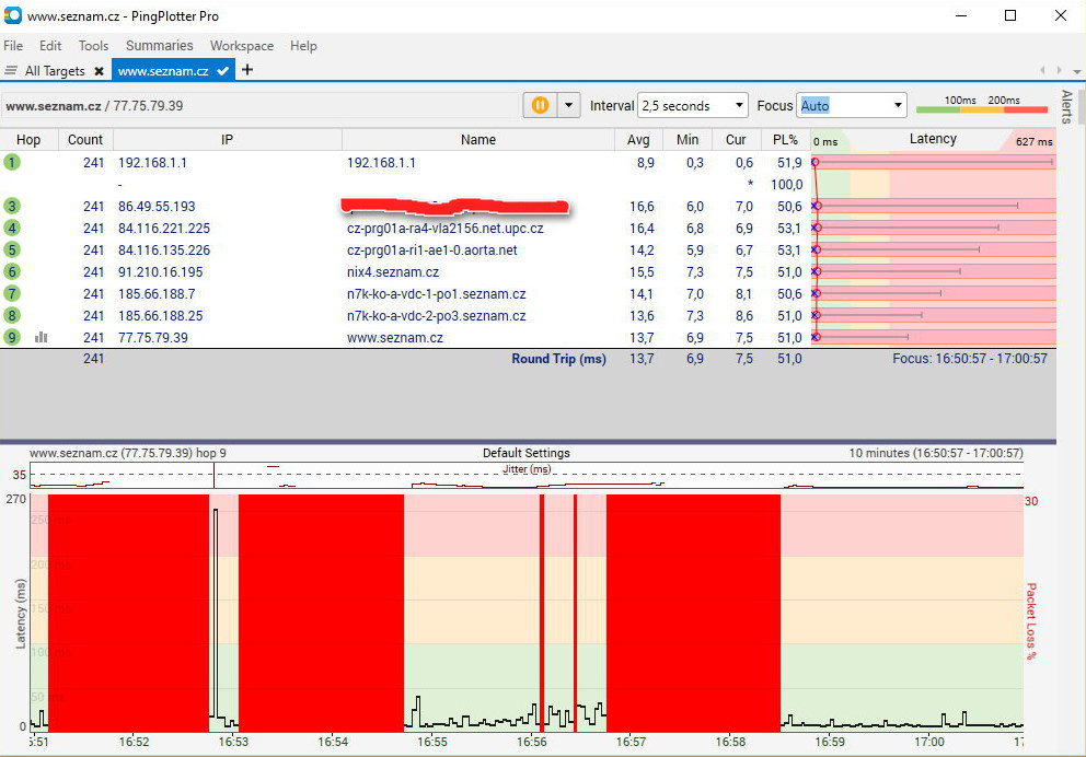

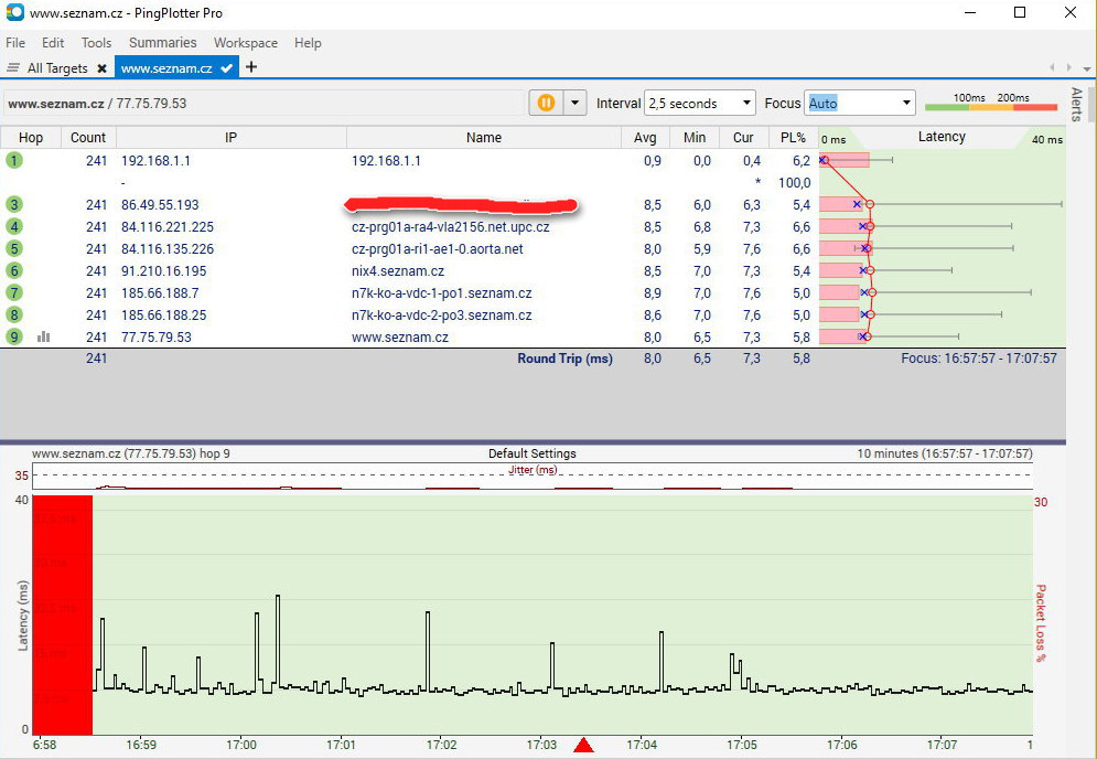

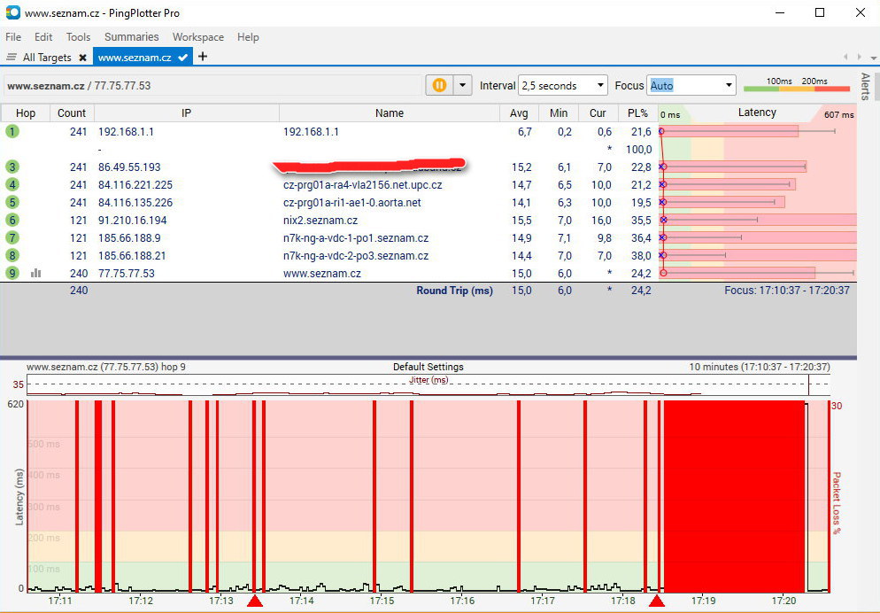

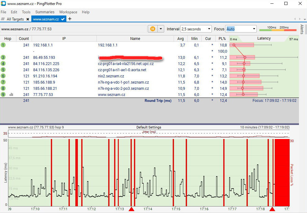

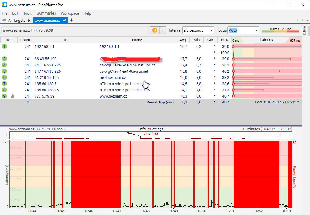

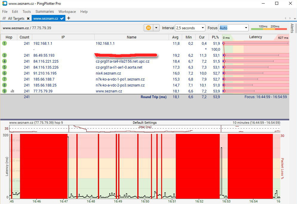

Tak při pingování Seznamu.cz mě připojení odumřelo. Jinak ten Pingploter ukázal docela děs běs.
► Zobrazit spoiler

Re: Neustálé výpadky internetu
Příspěvekod Uziv00 » 18 pro 2017 06:05
Ahoj.
Ten výpis ipconfig je celkem naprd, potřeboval bych to, co se přiděluje na LAN.
Z uvedených screenů je patrno, že k problémům dochází mezi tvým PC a routerem. I tam, kde je to relativně dobré, je 6% ztráta, což normálně nebývá.
Rozhodně bych neviděl chybu u poskytovatele.

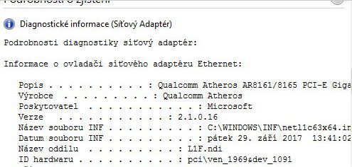

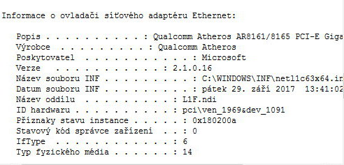

Zkus vnutit nějaký novější, pokud máš nejnovější, tak starší ovladač síťovky.
Pro vyločení HW chyby můžeš zkusit live linux, ale vzhledem k tomu jak to popisuješ, tak odhaduji wokenní chybu :-)

Soused měl velmi podobný problém a teprve po několika dnech hledání nás napadlo přeinstalovat ovladače síťovek - tam byla chyba.
