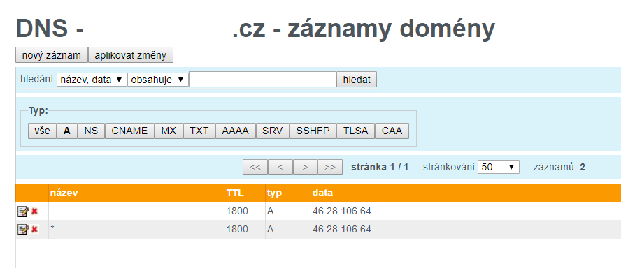

Na wedosu nastavíš A záznam a namíříš na IP adresu, kterou potřebuješ. Počkáš až se změna projeví (záleží na TTL, většinou default je půl hodiny). To je vše. Žádný DNS server nikde nenastavuješ.

To jsem zkoušel, ale samotnou IP tam dát nemohou, formát je "ns.xx.xx IPv4" / "ns.xx.xx IPv4 IPv6".
Musím tam vyplnit to ns (nameserver), ale co tam mám uvést?

DNS servery zůstanou u wedosu (NSSET).. já mluvím o DNS záznamech. V případě, že ti dns drží někdo jiný než wedos, musíš změnit tam.
Mají tam přímo "DNS záznamy", už nevim co k tomu víc říct.

Našel jsem. Ale zatím nevím jestli funguje, uvidíme... Momentálně se pokouším nakonfigurovat vHosts v xamppu, což se mi také zrovna 2x nedaří...

Na wedosu jsem A záznamy upravil na mou veřejnou IP a ve windows hosts jsem nastavil 127.0.0.1 bezpecnesilnice.cz.

Záznam, jak koukám, už máš nasměrovaný dobře.
Záznam do hostu by měl být ok.
