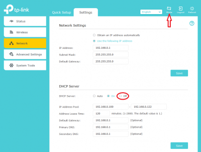

O to právě jde, že to tam nemám, navíc mám staře vypadajicí to menu a režim modu jsem nikde nenašel

Tak aktualizace ti zřejmě nepomůže. Máš HW verzi 1. A v té jsem možnost režimu AP skutečně nenašel. Režim AP umí HW verze 2 (z jejího emulátoru je ten screen).
Takže pokud ještě neuplynulo 14 dní, vrátil bych ho a koupil jiný.
