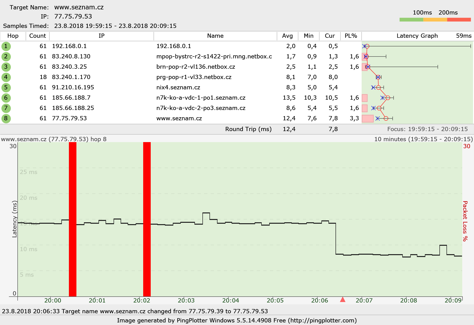

V podstatě celý den jsem připojený VPN do práce (přes VPN jde jen komunikace na určité IP adresy) a mám na druhém monitoru vzdálenou plochu. Občas ale nastane krátký výpadek internetu a "spadne" VPN a vzdálená plocha. Někdy to je jednou za dva dny, jindy 4x denně. A buď je to teď častěji nebo mi to začíná víc lézt na nervy.
Poslední dobou jsem zkoušel mít zapnutý PingPlotter (ping na seznam.cz) a nepodařilo se mi ani při výpadku nic zachytit, dneska jsem měl štěstí:
Připadá mi z toho správně, že to padá u poskytovatele? Nebo je problém u mého routeru? A nebo je celodenní "stabilní" připojení v domácích podmínkách nereálné?

Z pingplotteru není nic směrodatného, to, že se občas nějaký ping ztratí, je normální. Nenormální je až to, když se ztratí na dlouhou dobu.
Připoj si počítač napřímo. A uvidíš, zda se to bude opakovat. A dej sem výpis ipconfig /all.

A je vubec rychlost dulezita? Myslim, ze jsem puvodne mel 50/50, pak 75/75 a ted mam nastaveno 100/50. Ale i kdybych mel 200/200 a zapojil to do 100Mbit routeru, tak tim jen omezim rychlost na maximalne 100Mb/s, ale router by nemel tuhnout, ne? Behem reklamaci toho Asusu jsem pouzival levnou Tendu W316R, ktera jela vetsinou 14 dni v kuse bez vypadku, maximalne s jednim.
Navic v pracovni dopoledne mam pripojeny jen ten notebook kabelem a mobil, VPN ukazuje pocet prenesenych B a za cely den to byva par klidne jen desitek MB. Takze pripojeni se spise flaka a stacilo by mi na praci mnohem slabsi. Bez problemu jsem mimo domov fungoval treba tyden na 3G.
Ve chvili, kdy je na tom pingplotteru videt vypadek, tak mi spadne VPN, Outlook nahlasi ztratu spojeni, pokud stahuji neco vetsiho, tak to se taky ukonci. Za par sekund uz ale zase pripojeni jede.

Je třeba jednoznačně určit, zda jde o chybu routeru, nebo poskytovatele. To se zjistí nejlépe pomocí přímého připojení. Ostatně, pokud bys zkusil kontaktovat netbox, řeknou ti to samé.
Můžeš zkusit v případě výpadku ping na router, zda odpoví, ale ani to není směrodatné.
Pokud je výpadek několikasekundový, pak ping na router a ping na seznam by mohl něco ukázat.
