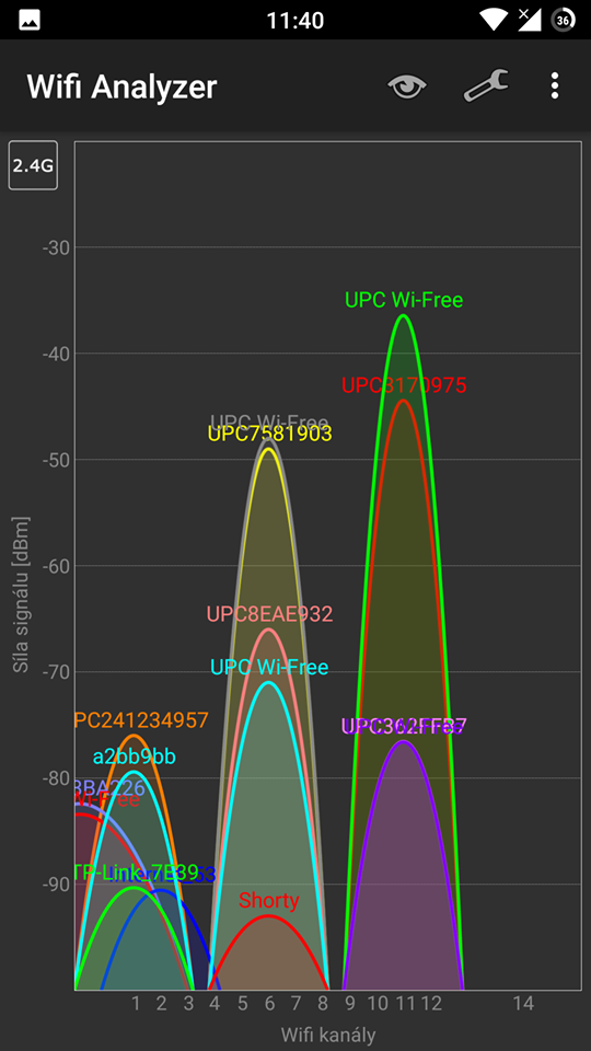

Bohužel teď nemám notebook, abych přiložil screenshot z InSSIDeru. Na pevném PC asi nejde použít, ukazuje mi to že neběží služba WLAN AutoConfig Service (Nemám wifi). Ale žádnou takovou v PC nemám, mám tu jenom Wired AutoConfig Service a ta je spuštěná. takže jedině screenshot z Wifi Analyzeru na telefonu.
Tohle teda není situace kolegy, ale u mě doma. Jaký kanál je tedy pro mě nejvhodnější

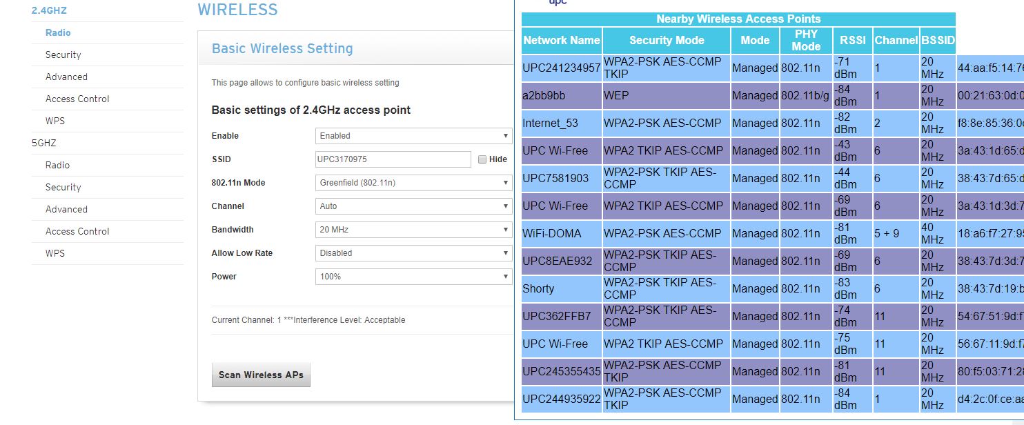

Ještě radši přidám nastavení routeru a připojené sítě, jestli je vše jak má být.
Dodatečně přidáno po 1 minutě 27 vteřinách:
Zapomněl jsem dodat, že moje sít je UPC3170975

V tomto konkrétním případě bych volil 3., nebo 4. kanál. Na nosné je nejvíc volna o kolní sítě jsou zde nejslabší.

Takže ne vždy je dobrý řídit se jen kanály 1,6 a 11? U kolegy tedy vybrat kanál v jehož blízkosti je ten nejslabší signál ostatních sítí, když kanály 1,6 a 11 jsou dost obsazené?

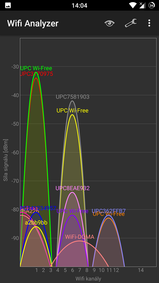

Ještě se chci zeptat, kanály se docela často mění. Tohle je současná situace, stále je nejlepší volba 3. a 4. kanál?
Wifi v kanálu 1 s nejvyšším signálem je moje.

Z druhého pohledu skutečně vychází lépe kanál 13.
K měnění - tak se chová router v automatice. Pokud ale zabereš nějaký kanál, pak by se automatika ostatních routerů měla zachovat tak, že ti do kanálu nepoleze.
