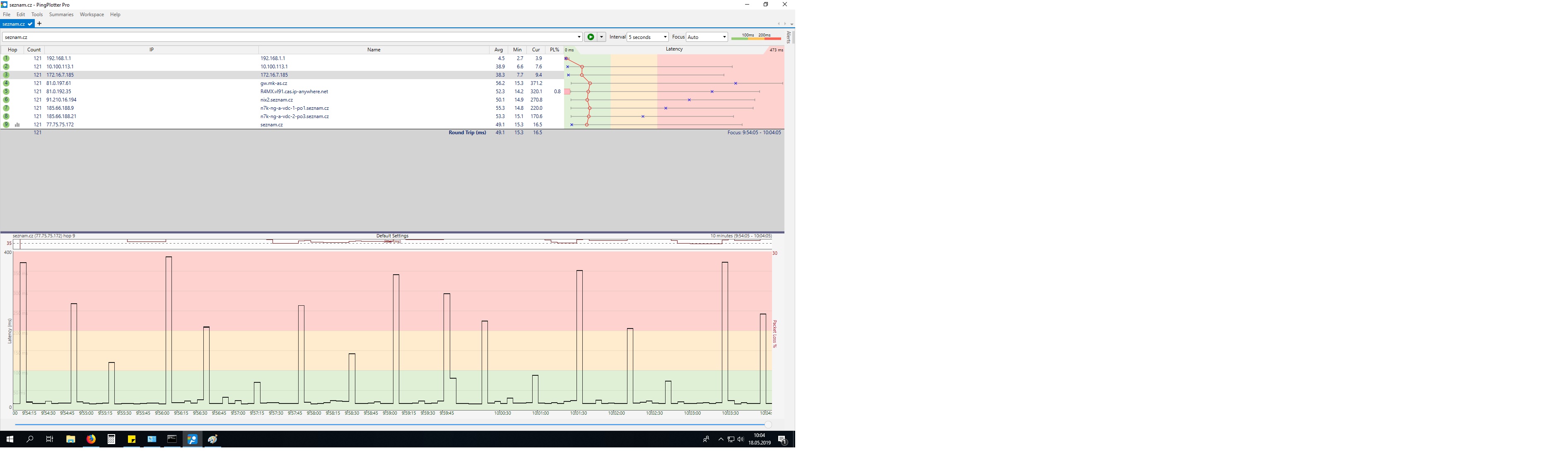

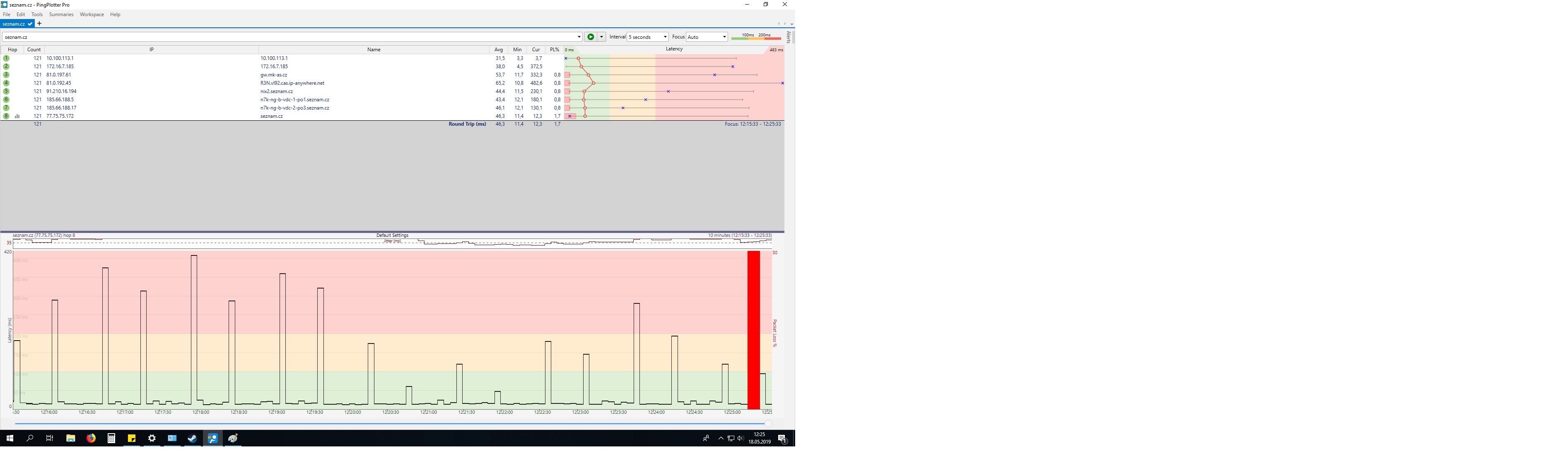

Re: Kolísavý ping - znatelný hlavně ve hrách
Obrázky vloženy, nevěděl jsem jak, tak sem to hodil aspoň na nějaký server.
Router vyhodit můžu, ale problém to nevyřeší, když mám ping vysoký, ikdyž to připojím napřímo. Když jsem připojený přes kabel, tak mám přes cmd pingat na jakou adresu? Moji IP? Tak či tak bude chyba u providera ne?
Nevím, jak zjistím, IP adresu serveru, kde hraju .. To mám pingat prostě na dota2.com?
Ani nemusis. Ty vyskoky tam jsou i na seznamu, kde se nic nedeje. Prvni za cina na desitkove adrese, dalsi se prida v bode 172... Obrat se na providera, obe tyto adresy patri jemu. routerem to skutecne neni.

A naposled - má nějaký vliv výška (umístění) přijímače? Od starého providera byl až na střeše (ca 8 metrů?), kdežto tento nový ho dal jen na zábradlí balkónu a natočil na svůj vysílač (ca 4 metry od země).
Jen doplním, že internet nepingá pořád, jsou to výkyvy, ale prostě on-line hry se hrát nedají ..
Díky za jakoukoli reakci.
vracím se k tématu - změnil jsem poskytovatele. Nový příjel, dal vlastní přijímač a internet stále pingá, snad ještě více, než ten předtím.
1) Může to tu být nějak přehlcené WiFi atd? Tuším, že kousek zde je nějaké call centru, to asi bude taky dosti rušivé, že?
2) Nemůže být opravdu chyba někde u mě? Když router úplně vypojím a připojím napřímo jen kabel, tak to ale pingá stále. Takže nevím, nemusí se to nějak někde něco nastavit?
Na závěr taková asi noobská otázka - Provider zde poskytuje 5GHz síť - pokud mám router podporující jen 2,4 tak mě je jasné, že to nepůjde, ale když se připojím napřímo, jen pomocí kabelu přímo do počítače? Tam se nemusí něco nastavovat? (vím, jedná se o rádiovou frekvenci, takže předpokládám, že ne, ale stejně se radší zeptám.
Mimoděk jsi potvrdil to, co tu píšu pořád - WiFi jako technologie je k ničemu.
Změna providera z jedné wifi na druhou wifi nemůže přinést žádné zlepšení (chyba je v technologii, ne v providerovi).
Potřebuješ kabelové připojení. Což je třeba i xDSL.
