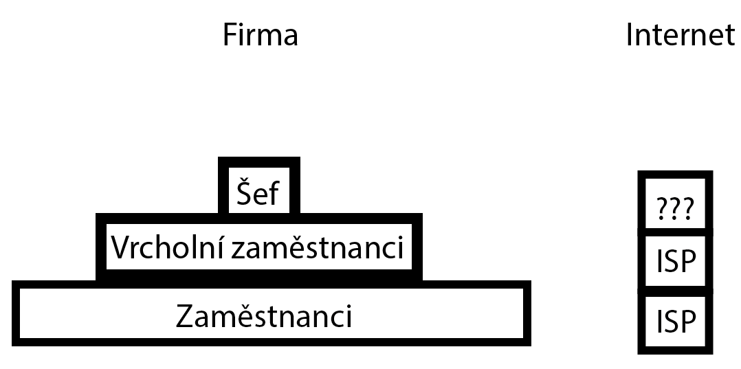

Dobrý den
Chtěl bych se vás zeptat kdo je ten nejvyšší šéf všech šéfů internetového připojení. Jelikož já platím za internetové přípojení a můj ISP zase platí dalšímu tak by mě zajímalo jak je to nejvíce nahoře jak to jen jde.
Mám tady s tím takové porovnání například jak to chodí ve firmě kdo je nejvíce nahoře atd...

Sit je decentralizovana, neni zadne "uplne nahore".
Obdelnicky jednotlivych ISP kresli vedle sebe, ne nad sebou. O patro vys dej ISP kteri vlastni
paterni site, paterni site jednotlivych statu jsou pak propojene mezi sebou.
Ciste technicky "nejvyse" v CR jsou paterni site, ktere maji konektivitu do zahranici.
Z hlediska dulezitosti jsou pak "nejvyse" ISP vlastnici spojeni mezi kontinenty, at uz
satelitni nebo kabelove.
Neexistuje zadny vlastnik celeho internetu, pokud za nej nepovazujeme
iluminaty, svetove zidovstvo, jestirky nebo Astana Serana.
Jestli chces nekomu udelit titul boss vsech bossu, tak by si ho zaslouzil clovek clovek
sedici v male boudicce na plazi u vesnicky Porthcurno v Cornwallu ve Spojenem Kralovstvi,
protoze v te boudicce koncily vsechny podvodni telegrafni kabely ze vsech casti Britskeho
imperia. To byla jedna z mala siti, ktera koncila v jednom miste.

Jo aha takže to v internetu nechodí tak že nikdo tam není takový šéf který nic nedělá a jen pobírá největší plat max. něco podepíše. Jelikož i ty nejvíce nahoře jak jste popsal páteřní sítě které jdou do zahraničí se musí občas opravovat a je s nima technická údržba a to stojí peníze.
