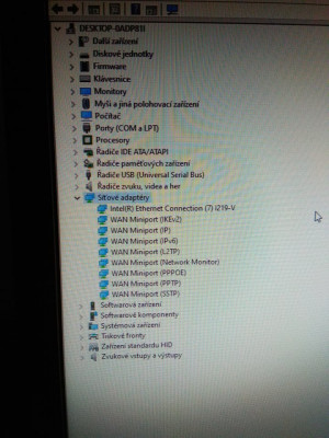

Dej sem screen ze správce zařízení rozkliknutý na síťových adaptérech. Pomůže ti můj podpis - diagnostika sítě.

Příspěvekod Vondra » 07 bře 2020 15:16
