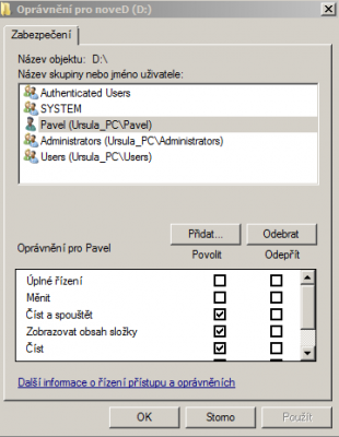

Tak jsem nakonec v PC, na který se připojuji, v Zabezpečení přidal jméno uživatele "Pavel" - viz obr. (to je účet, který jsem na připojovaném PC zřídil, a pod kterým se přihlašují WIN na PC, ze kterého se připojuji) a hned to síťové propojení začalo fungovat.
Zajímavé je, že toho uživatele "Pavel" jsem přidal jen na oddíl D, ale ihned to síťové propojení začalo fungovat i na oddílu C, kde uživatel "Pavel" není v seznamu.
