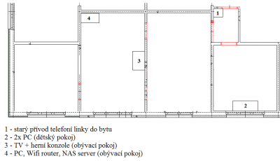

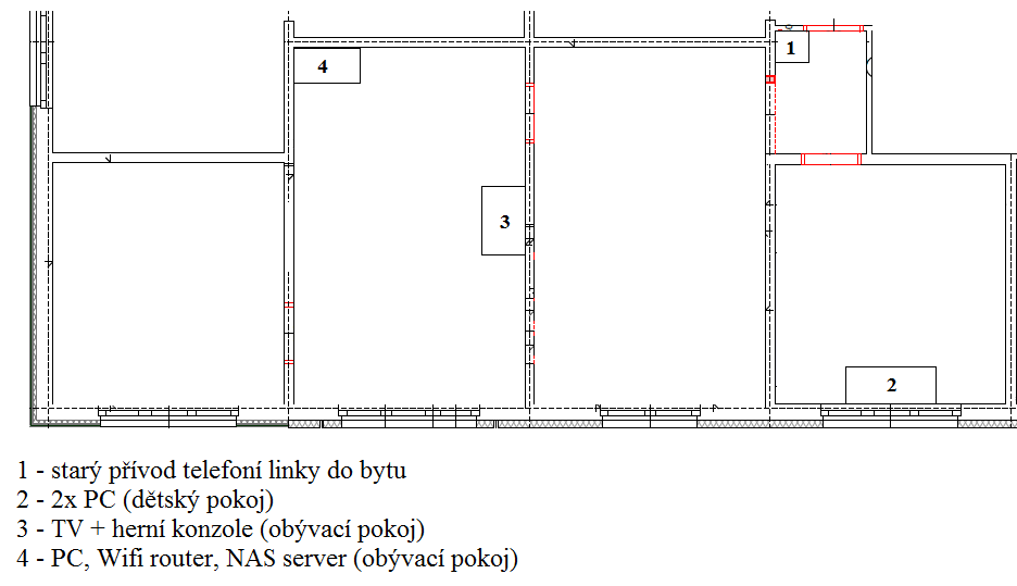

plánuji kompletní rekonstrukci bytu, která bude zahrnovat i natažení nové PC sítě.
Nová síť by měla zahrnout i NAS server ke kterému chci připojit všechny zařízení v bytě, abych si byl schopný z něho pustit film na jakémkoliv zařízení v síti.
Chci se zeptat jakým kabelem je nejlepší síť natáhnout? Jaké zasuvky použít? DO čeho se vyplatí zainvestovat a čemu se třeba vyhnout?
Níže přikládám půdorys bytu kde jsou označeny spotřebiče které budu využívat. Přidali by jste další záasuvky, nebo je to takhle dostačující.
Kabeláž bude v podlaze spolu s elekto rozvody.
Internet budu mít o O2 spolu s jejich O2 TV.
Osobně bych si to představoal takhle:
U přívodu tel. linky do bytu novou krabice bez portů, která bude sloužit pro O2 technika v případě kontroly signálu do bytu.
Z této krabice povedu kabel do obyvacího pokoje kde vyvedu krabici s konektorem RJ11. Do této krabice připojím Wifi router.
Vedle vyvedu další krabici s dvěma konektory rj 45 do kterých připojím wifi router. Z této krabice povede jeden kabel zpátky do dětského pokoje kde bude krabice s dvěma Rj45 konetory.Druhý kabel povedu z krabice u wifi routeru k televizi kde bude další krabice do které připojím TV popřípadně playstation
Doufám, že je to alespoň trochu srozumitelné.
Přemýšlím, že dosavadní router který Mám od O2 by nemusel mít ideální pokrytí v dětském pokoji, proto přemýšlím, že čase bych možná koupil druhý wifi router do dětského pokoje.
Díky za jakékoliv rady a tipy.

Srozumitelné to není. Proč 2 wifi routery? "Do této krabice připojím Wifi router. Vedle vyvedu další krabici s dvěma konektory rj 45 do kterých připojím wifi router."
Viděl bych to takto:
Telefonní lajnu z bodu 1 bych dal do bodu 3.
A zde bude i WiFi modemrouter. 1. port routeru bude O2 TV - tam předpokládám O2 TV stb.
2. port routeru (LAN) povede do bodu 4, kde bude switch a na něm NAS a PC.
3. port routeru (LAN) povede do LAN portu TV (přehrávání z NAS pomocí DLNA)
4. port routeru (LAN) povede do dětského pokoje, bod 2, zde bude switch a do něj 2xPC.
Pokud nebudeš chtít switche, pak bude muset být velký switch u routeru a z místa 3 do místa 4 2x kabel a z místa 3 do místa 2 2x kabel.
Pokud bude router umístěn v bodě 3 nepředpokládám nějaké velké snížení wifi v dětském pokoji. Pokud by přece bylo, pak:
případ switch v bodě 2 - ke switchi připojit AP.
případ 2x kabel - pak bude muset být 3x kabel (jeden pro AP).
Kabel postačí klasický UTP cat5e (to je minimum). Pokud chceš stíněný, pak se značí STP, a samozřejmě můžeš chtít vyšší kategorii. Záleží na tom, zda je u tebe nějaký velký zdroj rušení.
