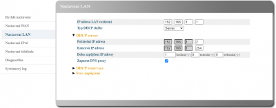

Ahoj, poslední dobou mi často vypadává internet od Vodafone. Vždy to hlásí problém s DNS, k tomu mám ještě celkem velký packet loss (V cs:go to skáče až na 25%) a ve večerních hodinách se nedají vůbec sledovat streamy, po pár vteřinách se to zasekává.
Mám internet od Vodafone, rychlost 30Mbps/5Mbps. Na domě máme anténu, ze které vede kabel do domu do modemu Huawei B2338 (více zde https://www.vodafone.cz/pece/osobni-a-f ... dem-b2338/ )
PS: Minulou zimu nám kabel z antény do modemu ohryzala kuna na půdě, od té doby to ale fungovalo, až teď to zase začalo zlobit. Může to být zdroj problému, nebo je "větší" problém jinde?

Re: Časté vypadávání internetu - DNS
Příspěvekod Uziv00 » 02 pro 2020 14:12
Nastav router tak, aby na síťové kartě byly dns poskytovatele a ne routeru.

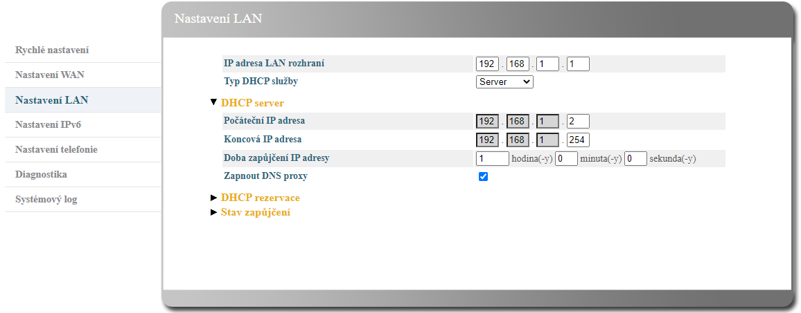

Tu dns poskytovatele zjistím kde?
Vlezl jsem do nastavení routeru a vůbec se v tom nevyznám :thumbdown:
Dodatečně přidáno po 16 minutách 24 vteřinách:

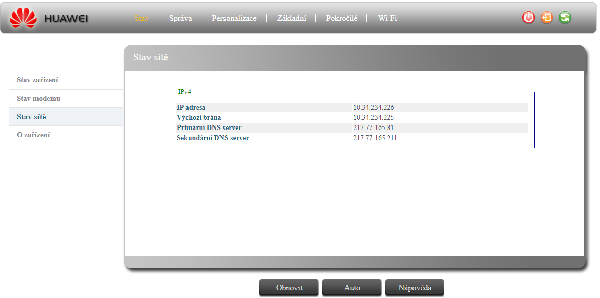

Našel jsem tam jen tohle..
Omlouvám se za neznalost, ale jsem spíš HW typ a tohle je pro mě španělská vesnice.
Příspěvekod Uziv00 » 02 pro 2020 15:00
Ty adresy začínající 217, to je ono.
Někde v nastavení LAN a DHCP bude kolonka, kam je vložit.
Potom u ipconfig neuvidíš dns adresu 192.168.1.1, ale 217....

Příspěvekod extrem » 02 pro 2020 15:08
Pokud to chápu správně, tak do IP adresa LAN rozhraní napíšu adresu z toho prvního screenu, mám na mysli Primární DNS?
Ryzen 5 5600, RX 6600XT. 16GB 3200 Mhz
Příspěvekod Uziv00 » 02 pro 2020 15:12
V žádném případě! To by bylo úplně špatně!

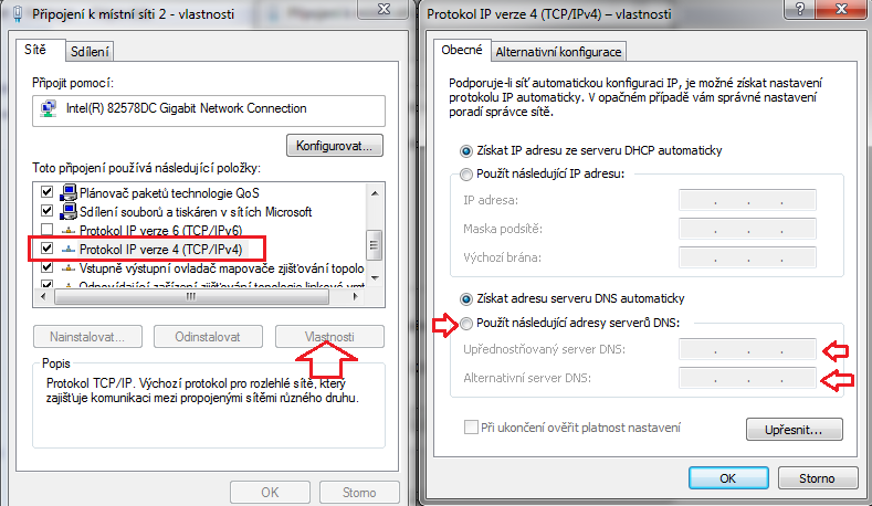

Dodatečně přidáno po 4 minutách 50 vteřinách:
Tak to v routeru nepůjde. Tedy zkus DNS nasatvit ručně přímo na síťové kartě.

Příspěvekod extrem » 02 pro 2020 15:18
Nic jiného v tom nastavení LAN není a jiné tam nemohu najít
Příspěvekod Uziv00 » 02 pro 2020 15:30
To vím, proto jsem napsal:
ITCrowd píše:Dodatečně přidáno po 4 minutách 50 vteřinách:

Příspěvekod extrem » 02 pro 2020 15:34
Dopsal jsi to až po tom, co jsem si přečetl tvoji první odpověď, dodatek jsem již neviděl. Jdu to zkusit..
Příspěvekod Uziv00 » 02 pro 2020 15:37
Oukydouky :-)
extrem
Příspěvky: 1260
Registrován: leden 15
Příspěvekod extrem » 02 pro 2020 15:41
Nastaveno, dám vědět jestli dochází k dalším výpadkům.

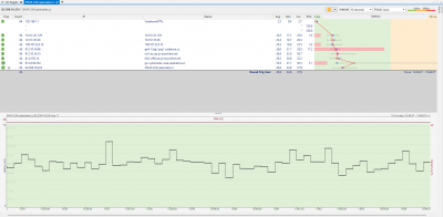

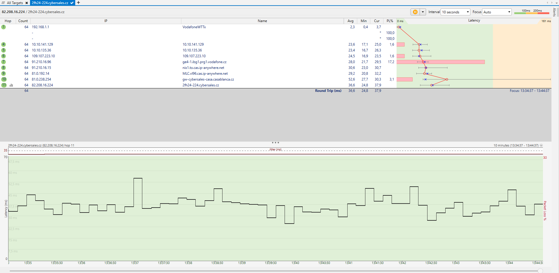

Ještě by mě zajímal ten packet loss, souvisí to taktéž s DNS nebo je to jiný problém, ať už v modemu, anténě, poskytovatel. Je mi jasný že když mám optiku tak to nebude ideální nikdy, ale dříve to nedělalo, max 1%.
Příspěvekod Uziv00 » 02 pro 2020 16:05
Optiku? A kde? Ten hjůvej je obyčejný LTE modemrouter. Tedy bezdrát. Tedy s chybami.
