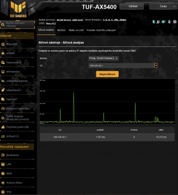

Re: Vypadávající internet na Asus Routerech u Nej.CZ
Nestraš...
Mám netbox, a zatím OK. kontroloval jsi zápůjčku? Já ji mám furt 48 hod.
Rossi: jdi do nastavení WAN u Frekvence dotazování DHCP nastav Agresivní mód. Pokud se nic nezmění, zkus nepřetržitý mód.
Mimochodem - pokud má petr pravdu (a bojím se, že má), pak ani tplink nepomůže. To je prostě tak, že jednou za čas se síťově odtrhnou všechny IP adresy, a tím ti, co zrovna nepracují přijdou o síťové připojení, které potřebují ti, co zrovna něco dělají.
A pokud sis platil veřejnou IP adresu, pak při výpadku jednoznačně pingplotter, tam se ukáže, kde je chyba a reklamace, znovu pingplotter a znovu reklamace. A oni už si dají pozor, aby tvá cesta byla OK. protože v tomto případě je naprosto jasné, že chyba není v routeru.
Ono to vypada dle screenu, ze tyhle udaje ma z DHCP, tzn od poskytovatele a nemuze je ovlivnit.
Udelat zapujcku IP ma minuty je jednak prasarna, druhak to musi mit nejaky duvod aby takovou prasarnu
nekdo udelal a nekdo to musel schvalit. Poskytovatel moc dobre vi, cim to je a ze je to jeho dilo.
Tech lidi musi byt stovky se stejnym problemem - nema poskytovatel nejake diskuzni forum?

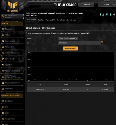

Dle screenů je jsou to síťové nástroje, které jsou součástí výbavy asus routerů. Navíc nevím, co tam pingá - svou IP? To je špatně už z principu.
osobně si myslím, že máš pravdu, oni si to prostě během těch testů při změně IP pohlídali (nebo to padlo zrovna do intervalu).
Ještě je taky možnost, že mu dodají "svůj" router za jiné peníze, který zázračně bude fungovat.
jak jsem psal pingplotter a reklamace, reklamace.
