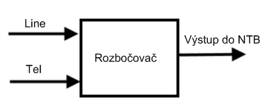

Příspěvekod kaosboyz » 16 srp 2009 18:51
Tak nějak sem problém vyřešil .
prostě a jednoduše jsem koupil rozbočovač na pevnou linku a kus kabelu a propojil mezi sebou . jediná nevýhoda oproti původnímu zapojení je že když se zvedne sluchátko při surfování spojení padne kdežto když bylo zapojeno oboje do modemu byla pevná hluchá a němá a nic se nenarušilo . ale to už je detail . děkuji vščem za rady
přikládám názornou ukázku zapojení pro další mne podobné lamy kterým by to mohlo pomoct :idea:
