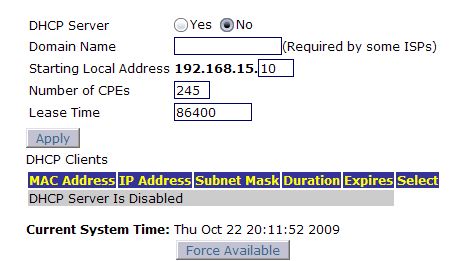

CPE by mohlo být :
Customer-premises equipment
A to toho bych raději nezasahovat.

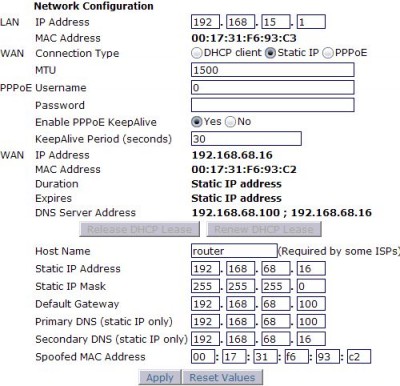

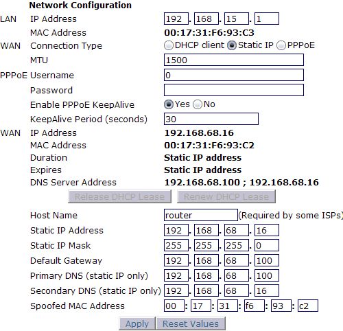

jinak vypnul jsem DHCP, nastavil statickou IP, no pošlu screen, možná se to odešle i s touhle rychlostí :)

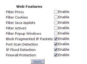

Vypni Enable PPPoE KeepAlive.
Dále bych zkusil postupně vypínat :
IP Flood Detection a Block Fragmented IP Packets.

Můžu se zeptat co je to PPPoE ? a ten flood detection bych nechal :)

Tak jsem to vypl, zdá se mi že je to pořád stejné. Ping z routeru jde na pc dvakrát 0ms a pak šel 40ms 1×.
Ten net jde rychle cca 10/1 Mb/s píšu si s ISP a nastavené mám správně vše bránu, dns, ip.
Taky když chci přečíst článek tady na pc-help tak se ukáže jen část, která nejde rolovat a až po delší době se to načte celý.
Ještě potřebuju vyloučit jestli nemám něco špatně v PC nebo ten router.
