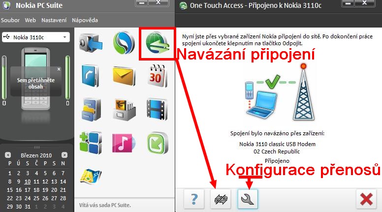

Vyfoť sem to okno programu. Já mám Nokia PC Suite tam je to takto:

V telefonu máš nastavenou konfiguraci přenosů na Telefonica O2?
Zkus přímo v prohlížeči nastavit Samsunga jako modem. V IE 8 to je: Možnosti internetu-->Připojení. Pak buď instalace nebo Přidat. Je možný, že si Win najde své ovladače,
