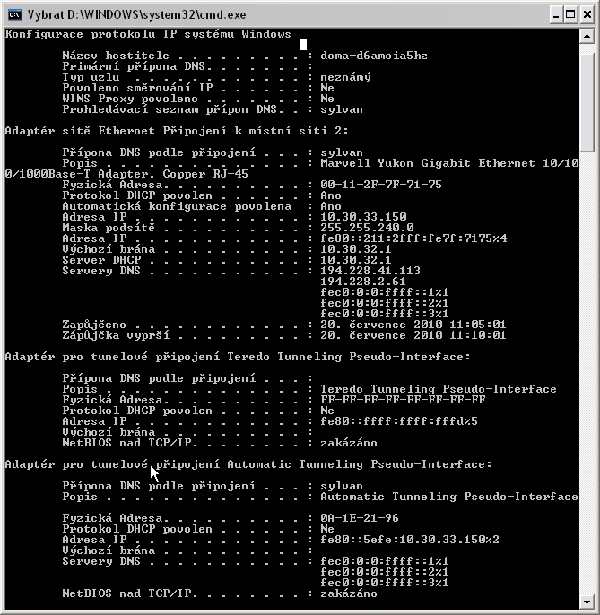

Dobrý den, moc prosím o radu s nastavením routeru. Chtěl bych doma provozovat na notebooku net přes wifi, na stávající PC bych ho vedl kebelem. Koupil jsem wifi router TP-Link TL-WR741ND. Stávající situace je taková, že mám modem a router od O2, router samozřejmě bezdrátově neumí, proto mě napadlo ho vyměnit za ten wifi. Se starým routerem net funguje a výpis ipconfig je následující:
Po zapojení všech kabelů do nového routeru, spuštění počítače, a následného konfiguračního systému routeru se dostanu k nastavení WAN. Tam jak je uvedeno v návodu vyplním údaje o IP a SubnetMask viz. předešlý obrázek, protože mám Static IP, pak dám rebootovat router. ALE po jeho restartu net nejde. Zkusil jsem i naklonovat MAC adresu a nic. Nastavení LAN v routeru jsem neměnil, to je původní tovární 192.168.1.1

do nastavení WAN u routeru TP-Link jsem zadal:
IP: 10.30.33.150
SubnetMask: 255.255.240.0
Default G.: 10.30.32.1
DHCP: 10.30.32.1
DNS: 194.228.41.113, 194.228.2.61
Dvě zařízení mít budu, modem musí převést signál pokud to dobře chápu, a druhé bude router, a ten právě chci vyměnit za router který umí wifi. Router umí i klonovat MAC adresu, tak jsem to zkusil, ale bez výsledku.
IP: 10.30.33.150
DHCP: 10.30.32.1

10.30.33.150 bylo IP počítače a ne toho původního routeru.
Co máš nastavené ve WAN původního routeru?

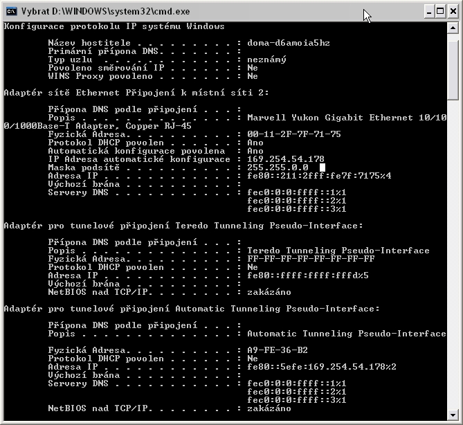

Po připojení modemu přímo do počítače se objeví toto:
Ovšem nefunguje internet.

No to se nedivím, IP nedostanete. Je to jen ip přímo windows. Zkuste si nastavit na počítači ip 10.0.01, masku 255.255.255.0, bránu 10.0.0.138, dns 194.228.41.113 a připojit se jak teď zas přío na router jestli pojede internet
