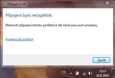

Zdravim, potřeboval bych poradit , koupil jsem si nový Router s Wifi : Wline W4500g , propojil jsem ho s modemem LAN kabelem , jenže u sebe nemám teď další LAN kabel abych připojil Notebook k routeru, když jsem to zkoušel přes WiFi tak chyba. Je potřeba teda připojit nejdřív kabelem a nastavit nějak to Wifi připojení tím že zadám do prohlížeče svojí ip adresu , přihlasím se a v administraci to nějak nastavím? nebo by to mělo jít rovnou se připojit k Wifi stejně jako kabelem ? :wink: Předem moc díky za rychlé rady!

Záleží od továrního nastavení routeru, pokud to výrobce nastaví tak, že můžeš nakonfigurovat popré přes wifi, tak to půjde, pokud ne, tak budeš muset přes kabel.

jojo to je přesně ono, taky jsem to koupil na aukru a nebyl nový takže nejaké nastavení tam je, ip adresu vím ,ale to abych se dostal v prohlížeči do administrace ( nastavení routeru ) bych musel být připojený k netu a to se mi nepovede bezdrátově když to asi není nastavené ?!

tohle mi psal prodejce : - Nastavení je klasické jako u AP, jen bacha na routovaci režim
- AP heslo nemá, - IP adresa AP 192.168.2.222

Normálně se na to připoj kabelem a kdyby ti to nedalo IP tak si dej ručně 192.168.2.1 s maskou 255.255.255.0 a pujde to

A až budu v tom nastavení co přesně bych měl nastavit ? Stačí když to bude na továrním (defaultním) nastavení a nastavim jen heslo pro Wifi ? Pak když odpojím kabel a budu chtít k routeru být připojený jen bezdrátov tak v tom problém nebude že ne?
A ještě jeden dotaz , jak nastavím aby si Wifi vždycky našla a nastavila volnout novou ip adresu ? Protože teď připojím kabel do routru a kdyz budu muset nastavit ručně ip adresu a pak kabel odpojím a připojím wifi tak bude mít notebook pořád přidělenou ip adresu tu kterou jsem nastavil ručně ? A když se budu chtít připojit s jiným notebookem tak si vyhleda jinou volnou další v pořadí ? Jak tohle nastavit

Pokud běží DHCP, tak ani tu IP ručně nastavovat nemusíš. Přidělí ti to automaticky. Prostě potom zrušíš ip napevno a necháš si ji přidělit. DHCP rozsah ale nesmí být stejný na modemu a routeru zároveň, to by se ale tady nemělo stát.
Bude teda teoreticky stačit tovární nastavení a pak nastavení wifi a zaheslování přístupu do routeru

Připojil jsem to kabelem a stejne se to k internetu samo nepřipojí a dole vedle hodin je ikona na internet s vykřičníkem ! :-( Tak mám nastavit ručně ip adresu 192.168.2.1 s maskou 255.255.255.0 ? takhle si to myslel ?

Jo, pak normálně do prohlížeče napiš 192.168.2.222

Tak jsem to udělal, přidělil jsem i tu IP adresu a masku , stejně se nepřipojí k netu :-( i přesto mam napsat ip adresu do prohlížeče ?
