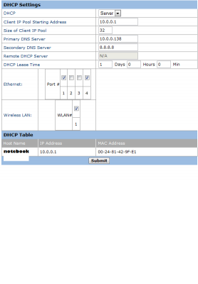

přikládám screen jak to mám nastavený

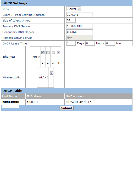

zkoušel jsem NTB, kterej je připojenej přes kabel, tak jsem odpojil kabel(teda lépe řečeno dal zablokovat síťovku) a pak jsem se ani na ten router nepřipojil :( na iP mi to tam hodí taky tu špatnou IP 169.31.x.x jak si to samo nějak vygeneruje, nastavení DHCP je nějaký chudý jak jsem tak koukal:

DHCP vypadá nastavené správně.

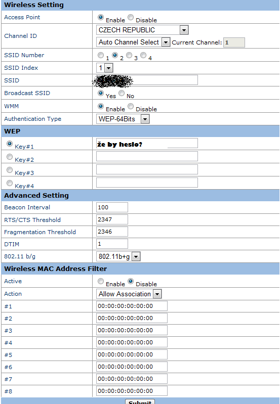

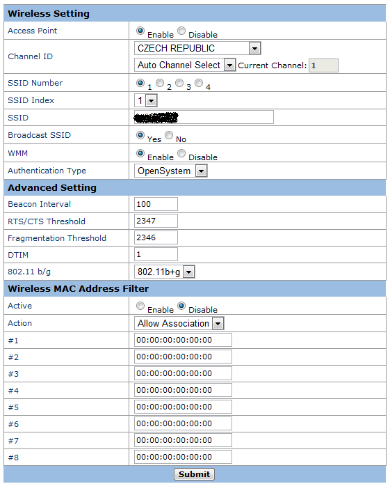

U Wireless Settings zkus u Authentication type dát Open nebo co tam bude. Aby se na to dalo připojit bez hesla a uvidíš

když tam dám Open tak mi jede net na iP, dokonce mi to hodilo IP 10.0.0.2, akorát nechápu masku pro třídu C, když 10.x.x.x je třída A
no ale když je dám všude stejný tak to faká
chtěl bych tam hodit nějaký to heslo na síť aby to fakalo, MAC filtr nechci, to když tam přijdu s nějakým jiným zařízením tak bych musel zase přes notebook povolovat MAC adresu a to je nepohodlný
no ale když je dám všude stejný tak to fakáchtěl bych tam hodit nějaký to heslo na síť aby to fakalo, MAC filtr nechci, to když tam přijdu s nějakým jiným zařízením tak bych musel zase přes notebook povolovat MAC adresu a to je nepohodlný

Zkus tam nahodit to tvoje WPA2 o 9 znacích

tak jsem dal WEP(64b), jméno sítě huawei smradlavei a heslo na 5 znaků a zas to jede
